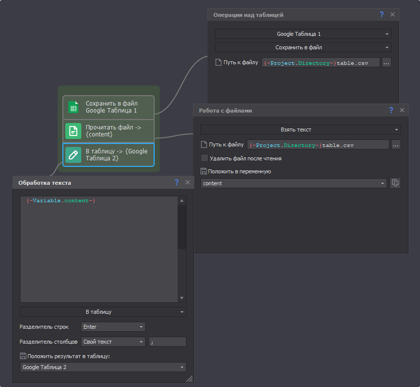

Можно поступить так:
  1. Сохраняете таблицу в csv файл помощью действия Операции на таблицей-Сохранить в файл.
  2. Затем с помощью экшена Данные-Файлы считываете содержимое файла.
  3. Потом, с помощью действия Обработка текста-В таблицу записываете эти данные в новую таблицу. Разделитель строк - Enter, разделитель столбцов - ; (точка с запятой)

Но перед этим нужно удалить все строки Google Таблица 2

Спасибо за подробные пояснения! Это решает мою задачу.
