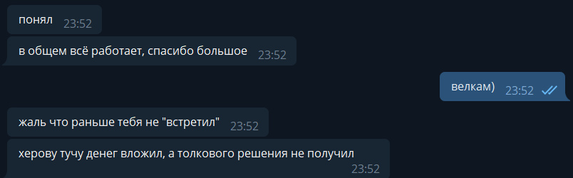

Приобрёл скрипт целиком.
Оплачивал наперёд.
Сделка прошла быстро.
По вопросам настройки Senior Pomidor помогал оперативно.
Спасибо!
