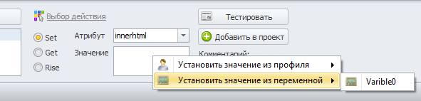

ввести текст из переменной
Где значение, правой кнопкой мыши и выбрать - установить значение из переменной. Как записать текст в переменную можете посмотреть видеоуроки для новичков - тык.
А вместо ентер используйте параграф<p></p> как предлагает wysiwyg. Внутри параграфа текст из переменной.
А вместо ентер используйте параграф<p></p>. Или как предлагает wysiwyg в поле "значение" первое предложение <p id="">ТУТ ПЕРЕМЕННАЯ ИЛИ ТЕКСТ</p><p>ТУТ ВТОРОЕ ПРЕДЛОЖЕНИЕ<br></p> уже без идентификатора id. По сути в первом предложении идентификатор не задан, его можно удалить. Должно получиться как во втором случае <p></p>. Про переносы строки и параграфов можете почитать про них на htmlbook. Погуглив в гугле например - Тег <p>, сразу на глаза на первом месте сайт htmlbook. Аналогично из остальными тегами.

Да, br это перенос строки, но как раз в wysiwyg используются параграфы. Вместо ентер ставьте параграф, как генерирует сам форум. Ничего там заменять не нужно, это уже из заменой. Вы просто не так делаете как надо. Еще раз повторите с самого начала.
LiteForex
14.01.2014
48
Я не знал, что надо использовать параграфы, поэтому решил использовать br, и, знаете, это решение работает, по крайней мере - в некоторых случаях,
наверное, вопреки тем инструкциям и учебникам, которые Вы читали. Возможно, это - иллюстрация к вопросу о пользе невежества в некоторых случаях.
proffman
24.01.2013
547
51
Ничего я не читал, в innerhtml посмотрите, там генерируются эти самые теги. <p id=""></p> В данном случае идентификатор не задан, поэтому его можно убрать.
Если вы такой умный, то я думаю вам не составит труда самому разобраться в программе. Тем более с html вы знакомы. Читайте внимательно справку по zennoposter, вопросы отпадут.
proffman
24.01.2013
547
51
proffman
24.01.2013
547
51
Я думаю вам стоило бы немного изучить язык разметки html, по возможности базовый язык php, регулярные выражения и javascript.
LiteForex
14.01.2014
48
Извините, не хотел Вас обидеть и не хочу обижать составителей документации по Зенно, но мне думается, что она (документация) составлена недостаточно полно и понятно, ведь недаром её хотят сейчас переписывать.
29 067
5 714
Это значит, что так, например, нельзя делать:
в экшене "Операции с текстом - Замена"
в поле текста написать имя переменной,
в поле "что искать": <cr><lf>,
в поле "на что заменить": <br>,
например, да?
Можно.
Замены можно любые проводить. Но это все не автоматически а вы сами создаете экшены и придумываете правила для замены)
