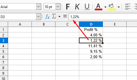

На первый взгляд символ не видно но стоит выбрать ячейку то видно что символ присутствует.
Как избавиться от этого символа? Как сделать так чтобы Zennoposter не вносил этот символ в ячейку вместе с цифрой? Bедь в переменной нету этого символа

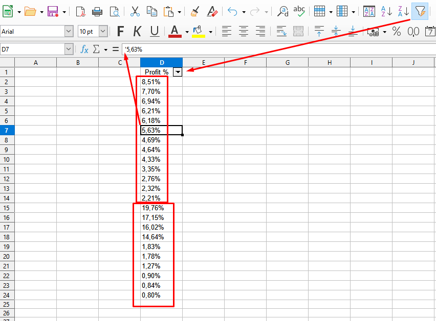

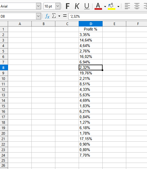

В чём заключается основная проблема?
В сортировке.
После того как шаблон отработал получаем результат в таблицу:
105894
Сортируем (cортировка по убыванию):
105893

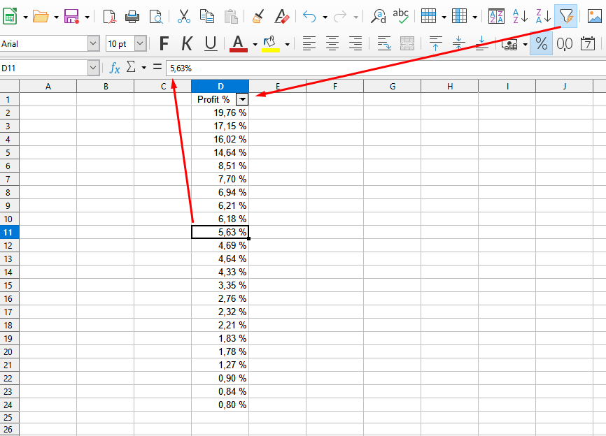

Если убрать символ ´ то сортировка по убыванию отображает корректно:

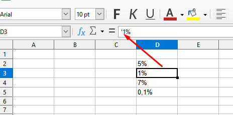

n0n3mi1y
08.03.2017
1 233
573
Апостроф позволяет сделать из числовой ячейки текстовую.
