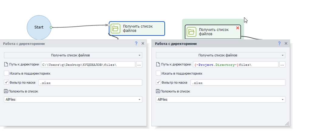

Почему так?
Andreii
29.08.2015
42
всё в одной директории, в одном случае срабатывает, в другом нет ... ?
Эти поля с путями вставьте в кубик логов, прожмите и сравните результат. Увидите разницу. Либо вы не сохранили проект судя по одному кубику и бот не знает где у него корневой проект.

но удалось, просто получить список и потом из списка взять файл содержащий текст ..

Маска указывается так: *.xlsx

А если после переменной палку поставить?

Этот макрос формируется с закрывающим слешем.
Но если даже еще один поставить и будет двойной слеш, то тоже не должно выбивать ошибку.

Да с двумя работает тоже)
