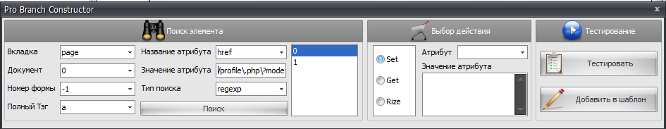

Вот кнопки, но я не могу разобраться. Какие атрибуты ставить. Нужно чтоб Зенно находил кнопку и кликал. Как это организовать?
Помогите пожалуйста

нужно перебрать все атрибуты и найти один уникальный.
Скиньте ссылку на такой сайт в лс и я посмотрю.
step85
19.02.2010
1 839
287
Делайте поиск по атрибуту href и значению profile\.php\?mode=register&agreed=true

и что делать после установки атрибута. Я имею ввиду чтоб клик произошел
lucian
26.10.2011
214
45
Можно еще по outertext и 13 лет искать. Для клика надо выбрать Rize - Click и потом добавить в шаблон
