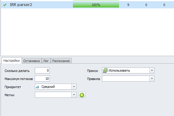

rostonix Известная личность Регистрация 23.12.2011 Сообщения 29 067 Благодарностей 5 714 Баллы 113 08.08.2014 #3 Настройки внизу справа http://i.gyazo.com/a75eafb826b4e2ee997ae8c3b54feb78.png
Dexio Client Регистрация 09.05.2014 Сообщения 1 254 Благодарностей 220 Баллы 63 08.08.2014 #4 А rostonix сказал(а): Настройки внизу справа http://i.gyazo.com/a75eafb826b4e2ee997ae8c3b54feb78.png Нажмите, чтобы раскрыть... Автоматом на каждый инстанс своя прокся будет? А как можно записать с кАкой проксей какой акк работал? Последнее редактирование: 08.08.2014
rostonix Известная личность Регистрация 23.12.2011 Сообщения 29 067 Благодарностей 5 714 Баллы 113 08.08.2014 #5 Экшен Проксичекер - Получить прокси - Текущий прокси проекта. Реакции: GHU и Dexio
