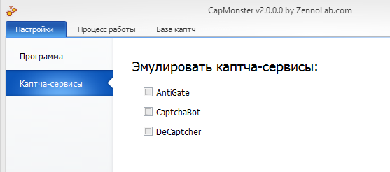

По вашей методике запустил из-под одной windows ваше ПО и своё ПО. Каптчи Ваш скрипт не перехватывает. Статус сервера - Работает, но каптч 0.
Как может в реальном времени с Вами попытаться решить данную проблему?
29 067
5 708
Галка в настройках на AntiGate стоит?
igramnet
03.01.2015
19
да, стоит.
29 067
5 708
вижу от вас аналогичный тикет, к нему допишите как технически это все реализовано, а я уже перешлю программистам посмотреть, когда они вернуться к работе после НГ праздников.
