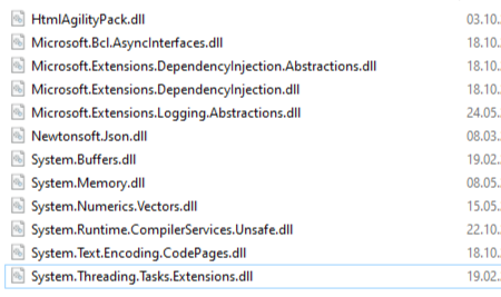

Также оттуда же скачаваю все зависимости и зависимости-зависимостей. До последней связанной библиотеки.
Все беру для netstandart 2.0

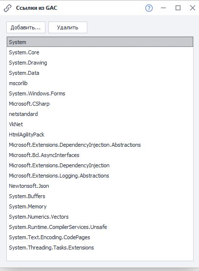

Все складываю в Progs\ExternalAssemblies
Подключаю все в ссылки из GAC
Туда же подключаю библиотеку netstandard

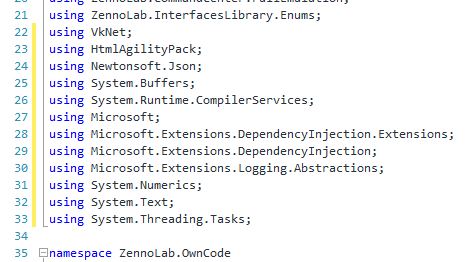

Прописываю Юзинги и В общий код пространства Имен, тут возникает первая проблема, что пространства имен часто до конца не видит зеннопостер, я имею ввиду, что библиотека к примеру System.Runtime.CompilerServices.Unsafe.dll , а пространство имен видит только System.Runtime.CompilerServices

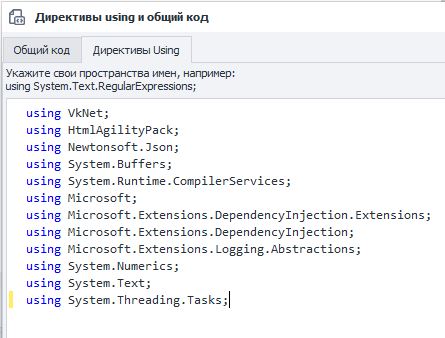

Не знаю, возможно зависимости и не нужно прописывать, если возможно поясните этот момент. У меня вот так:
Директивы Using
Общий код:

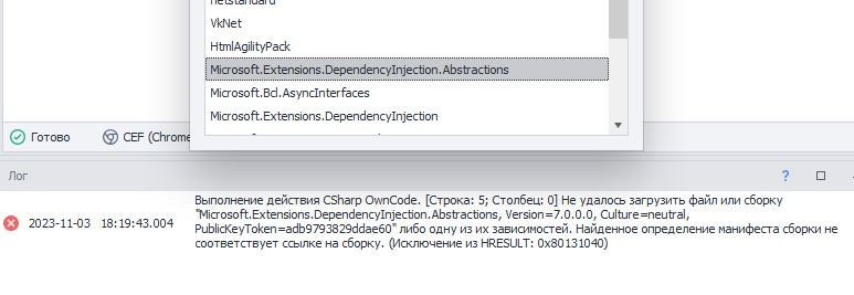

В итоге создаю просто экземпляр класса и вот такая ошибка сразу.
Хотя как выше видно, эту библиотеку я прописал везде и добавил в ссылки из GAC.
Подскажите где туплю, что попробовать еще? Заранее спасибо.

Старые версии есть с поддержкой ниже .NET Framework 4.7 , но увы, разобраться с зависимостями не удалось.
Они как раз и нужны (.NETStandard 2.0).
В постере Newtonsoft.Json 13.0.1, а вам требуется как зависимость: 13.0.3, что в текущей ситуации требует, либо просто выбрать предыдущую версию VkNet,
либо поправить и собрать самому VkNet, учитывая, что правки Newtonsoft минимальны, там не должно быть проблем. иначе остаётся ждать, пока в след. версии постера обновят зависимость
либо остаётся правка постера, замену dll и прописка новой версии в *.exe.config конфиг, но это самый проблемный вариант.
