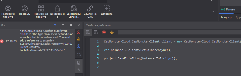

Теперь выдает такую ошибку
90319
Подключил в "ссылки из GAC" System.Threading.Tasks, но все равно не работает

Вернул прежний файл CapMonsterCloud, свою либу переименовал в CapMonster и закинул в ExternalAssemblies
Теперь выдает такую ошибку Посмотреть вложение 90319
Скорее всего не совпадают версии, подгоняйте их с помощью nuget.
