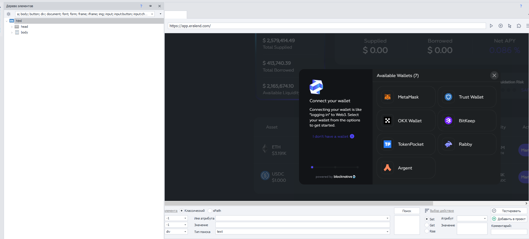

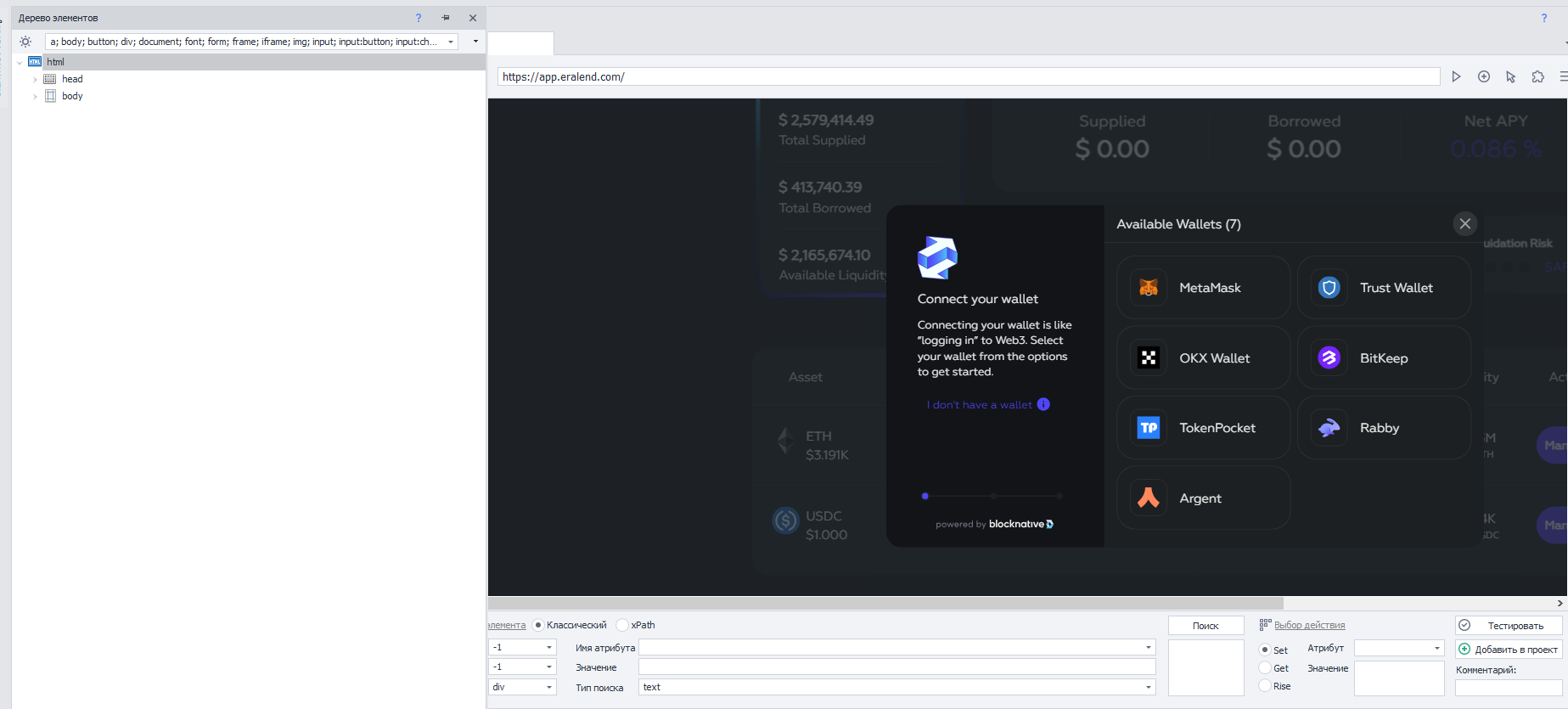

Здравствуйте. Прошу помощи со следующим вопросом. На некоторых сайтах не могу подключить кошелёк Метамаск к сайту. Например к https://app.eralend.com/
Нажимаю Connect Wallet, появляется всплывающее окно, но его в дереве элементов нет, протыкал все элементы. Может есть возможность в зенке нажимать на элемент через поиск текста или как справиться с этой задачей?

Нет. У меня проблема до вызова окна расширения. Я скрин прикрепил. Я именно в этом окне зенопостером не могу нажать на MetaMask. Сейчас я на этом шаге ожидаю действия пользователя. После программа работает нормально. Но очень неудобно сидеть и каждый поток вручную тыкать. Раз на странице я код не нахожу, может через post get запросы это можно реализовать. Но тут тоже не смог пока разобраться. В частности, в пост запросе есть параметр sid, но его я тоже нигде не нашёл((. Снимок экрана 2024-02-27 002022.png

Попробуйте относительно координат какого то элемента, который в 'Дереве' отображается, сделать клик на приращенных координатах кубиком 'Эмуляция мыши'.
Alex733
27.11.2017
330
243
Метамаск находится за shadow-dom.
Только через js или поиск по картинке.
Что-то вроде -
JavaScript:
var mtm = document.getElementsByTagName('onboard-v2')[0]
                                              .shadowRoot
                                              .querySelector('div[class*="name"]');
                                    mtm.click();
Реакции: Buddha и AsuprA

А что подставлять вместо onboard-v2 и div[class*="name"] где-то можно найти? Вместо div[class*="name"] можно попробовать div[innertext*="MetaMask"]? Я правильно думаю или эти параметры надо где-то парсить?

Этот пример рабочего кода, который из вашей страницы сделан (сначала только нужно нажать чекбокс).
Можете для удобства в хроме зайти на эту страницу и ПКМ -> показать код.
В консоли тестируете js, затем переносите в зену.

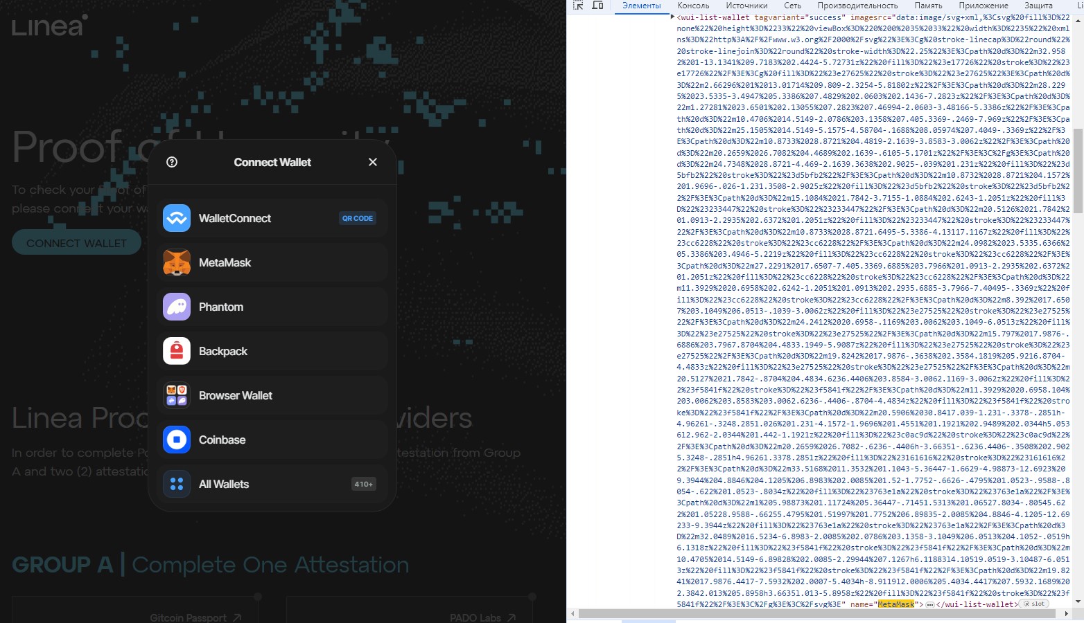

Подскажите, как нажать на Connect Wallet, а потом Matamask с помощью JavaScript. URL - https://referrals.linea.build/
Перепробовал разные варианты ничего не подошло.
JavaScript:
document.querySelector("w3m-button").shadowRoot.querySelector("w3m-connect-button").shadowRoot.querySelector("wui-connect-button").click()
JavaScript:
document.querySelector("w3m-modal").shadowRoot.querySelector("w3m-router").shadowRoot.querySelector("w3m-connect-view").shadowRoot.querySelector('[name="MetaMask"]').click()

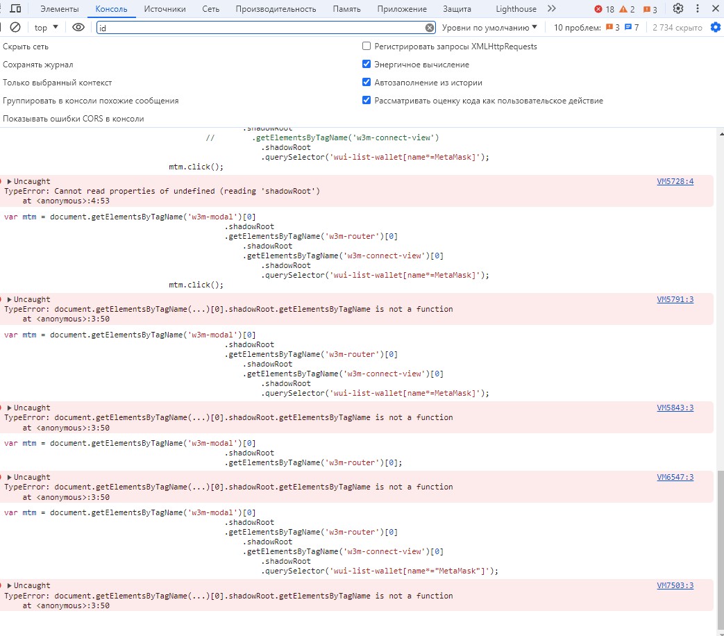

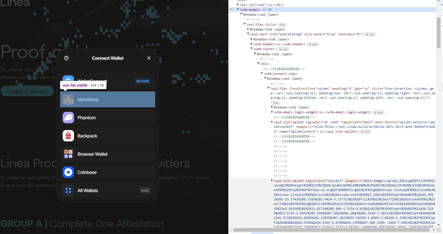

А не могли бы ещё раз помочь? Теперь та же история с сайтом https://poh.linea.build/
Снова пытаюсь нажать кнопку МетаМаск:
Как я понял, она за несколькими shadowRoot, пробовал разные варианты, но все выдают ошибку. Как на этом сайте нажать МетаМаск??
JavaScript:
var mtm = document.getElementsByTagName('w3m-modal')[0]
                                                .shadowRoot
                                                .getElementsByTagName('w3m-router')[0]
                                                    .shadowRoot
                                                    .getElementsByTagName('w3m-connect-view')[0]
                                                        .shadowRoot
                                                        .querySelector('wui-list-wallet[name*=MetaMask]');

MetaMask - в двойные кавычки

Alex733
27.11.2017
330
243
document.querySelector('w3m-modal').shadowRoot.querySelector('wui-card > w3m-router').shadowRoot.querySelector('w3m-connect-view').shadowRoot.querySelector('wui-flex').querySelector('wui-list-wallet[name="MetaMask"]').click()
