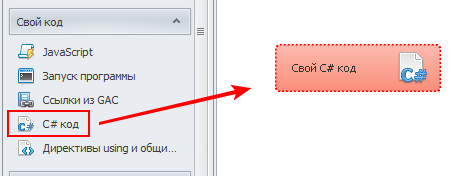

@SocialShop, коль пошла такая пьянка, вот сниппет прокрутки страницы до подвала сайта:
int i = 0; //Точка отсчета
int Y = 100; //Координата по оси Y
//Иницируем начало цикла со скроллингом
while(true)
    //Прокрутка
    instance.ActiveTab.FullEmulationMouseWheel(0,Y);
    //Положение мыши по оси Y
    int posY = instance.ActiveTab.FullEmulationMouseCurrentPosition.Y;
   //Условие, если положение мыши по оси Y больше точки отсчета, то скроллим дальше
    if(posY > i)
        i = posY;
        Y += 100;
    else //иначе выходит из цикла
        break;
P.S.
Просто ссылочку тут оставлю на это :-)
