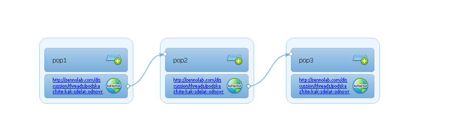

Как сделать открытие одновременно нескольких вкладок с загружаемыми на них страницах
ну например, у тебя про а у меня лайт. 50 потоков ты запустил но в каждом потоке одна вкладка, у меня лайт и в одном потоке 10 вкладок, какой смысл от про версии ????
