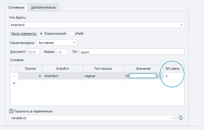

Добрый вечер, как в этой форме убрать "номер совпадения" чтобы искало любой (если их несколько)? Если просто убираю цифру - не срабатывает поиск Get, а номер не постоянный на странице...
Самый простой вариант - делаю кубик с рандомом допустимых значений , в переменную , далее её в этот кубик
Не совсем то. рандом выдаст там любое число, а элемент может быть не под этим номером а другим. Нужно чтобы искало любой номер элемента с моим значением
Только посредством шарпа получать перечень элементов с этими параметрами, рандомить и после этого уже выполнять действия.
Если не обязательно выполнять "рандом" - пропиши end вместо номера совпадения.
Это подходит, спасибо
