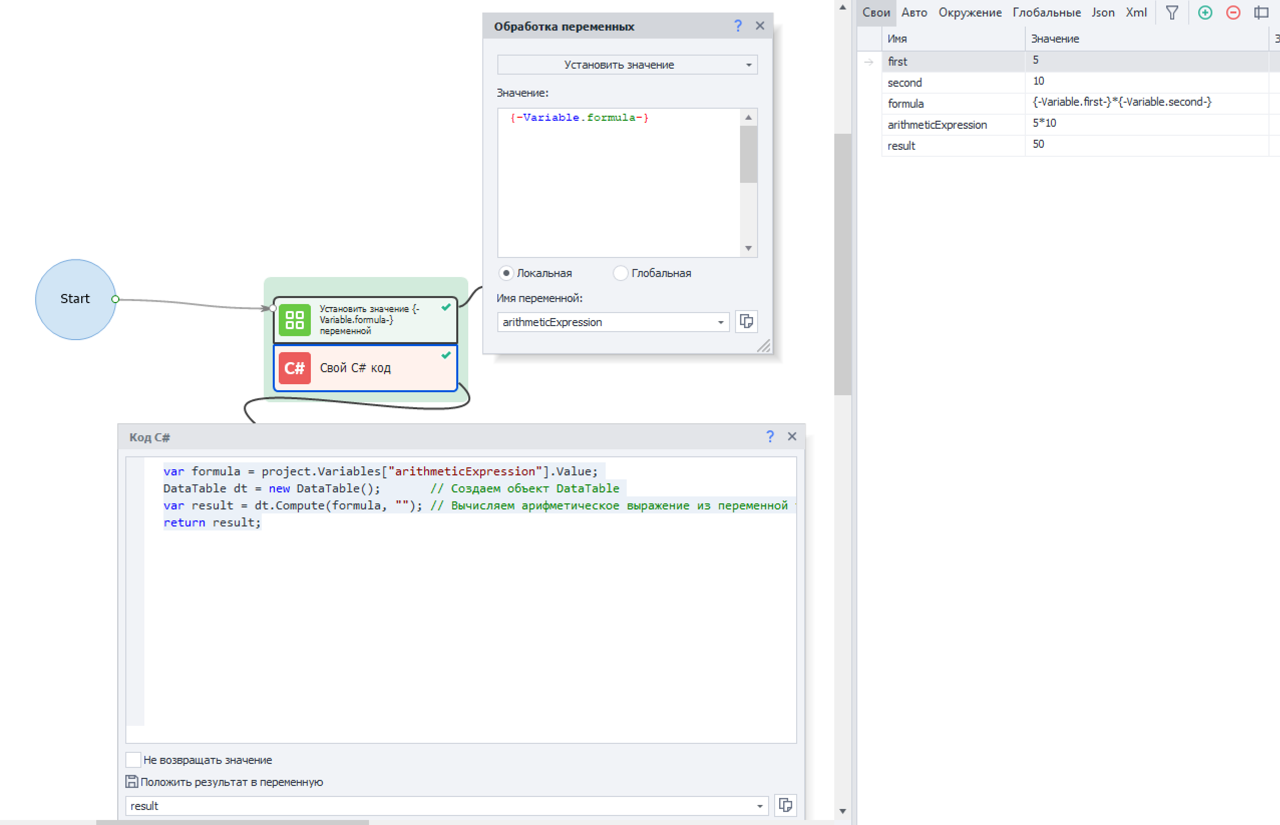

Первым кубиком приведите вашу формулу с "нормальному" виду. То есть с цифрами. После этого выполняете следующий код
var formula = project.Variables["arithmeticExpression"].Value;
DataTable dt = new DataTable();       // Создаем объект DataTable
var result = dt.Compute(formula, ""); // Вычисляем арифметическое выражение из переменной formula
return result;
return result;
я благодарен что откликнулись, но мало что понял, ведь формулы всегда разные, в зависимости от значения...
нельзяли что попроще придумать типа такого:
if(project.Variables["SUMMA"].Value == "123") project.Variables["skruglitel"].Value = "0";
if(project.Variables["SUMMA"].Value == "125") project.Variables["skruglitel"].Value = "1";
if(project.Variables["SUMMA"].Value == "225") project.Variables["skruglitel"].Value = "2";
но только с умножением?
