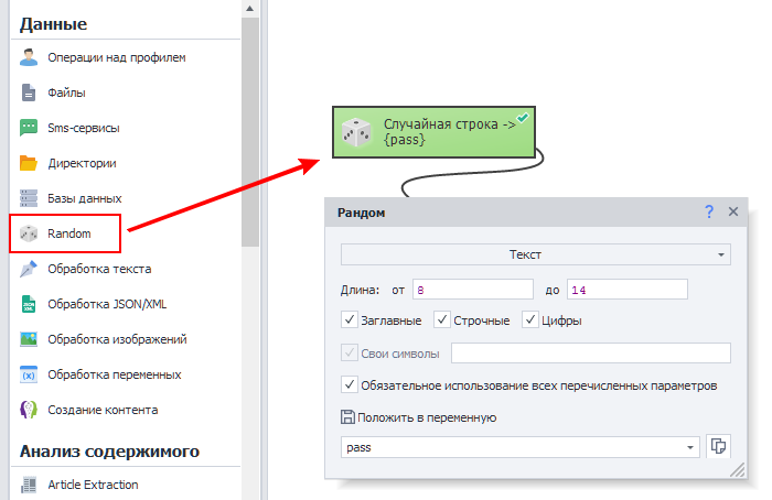

nikfcsm
27.09.2013
Спасибо, создал регер почт для рамблер)
Но есть одна проблема {-Profile.Password-} слишком слабый и часто рамблер не принимает его. Можно ли как-то задать настройки генерации пароля?
Логически я попробовал так, но это не работает
20 119
8 982
nikfcsm
27.09.2013
20 119
8 982
Извиняюсь, только начал осваивать. Что получается в кубике ввода пароля нужно ввести вместо {-Profile.Password-}
В св. кубика Случайная строка пропишите (создайте) переменную, например password, а в св. кубиков где вводите пароль, где сейчас прописан макрос {-Profile.Password-}, пропишите эту переменную {-Variable.password-}.
