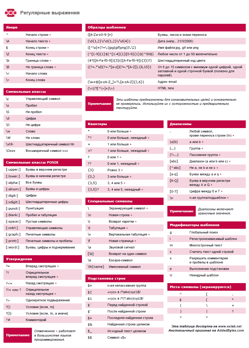

так исходник были на дропбоксе и ссылка не доступна
Я знаю что не доступна, что теперь поделаешь. Там внизу место есть, хотел попробовать дополнить из этого мануала
