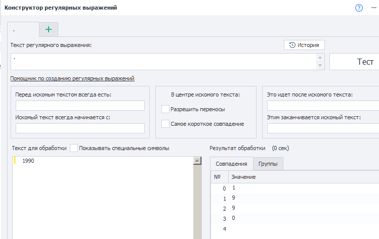

Нужна регулярка что бы число 1990 разделил на
20 111
8 981

а если к примеру число 02 на
2 ?
Все тоже самое.
Любая последовательность символов разбивается точкой (в качестве регурярки) на отдельные символы.
Вам нужно, чтобы в переменной было построчно разбито или в список построчно символы поместить?

в список построчно каждый символ, при регулярке . ноли не берутся в расчет.
