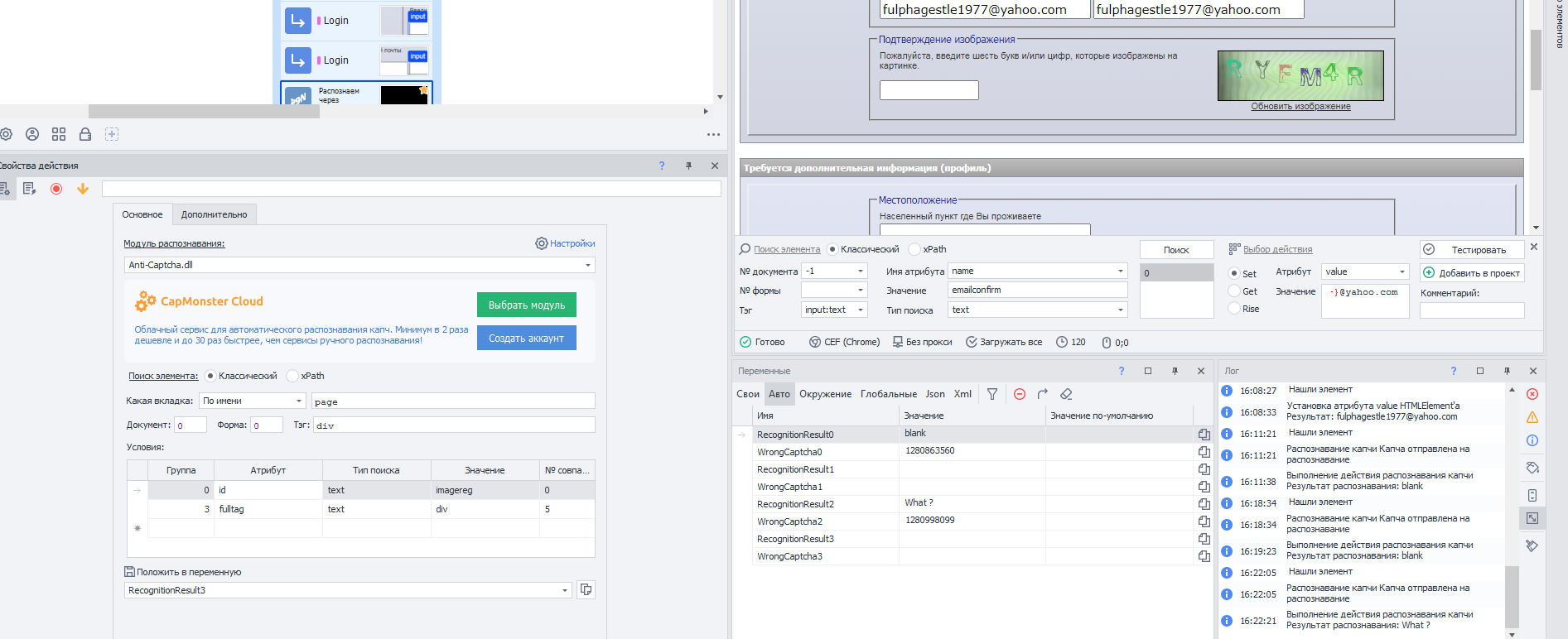

пытаюсь сделать капчу. навожу на иконку капчи, "это капча!" нет, выбираю исследовать элемент, нахожу елемент в нем уже есть "это капча!" жму на нее. затем делал разные манипуляции, но капча нераспознается
подскажите пожалуйста

пытаюсь сделать капчу. навожу на иконку капчи, "это капча!" нет, выбираю исследовать элемент, нахожу елемент в нем уже есть "это капча!" жму на нее. затем делал разные манипуляции, но капча нераспознаетсяПосмотреть вложение 86421
Значит не верно указали капчу и не приходит на сервис картинка. Что бы в этом убедится, зайдите на Антикапча и посмотрите что присылает ваш бот на разгадывание.

не совсем понял как это посмотреть?

как посмотреть понял, поставил версию 7.4.0, но капча так и не разгадывается
Так все же, видна картинка каптчи на сервисе?
Попробуйте в Дереве элементов кликнуть прав. кн. мыши по элементу с каптчей и выберите Это каптча, далее должно появится окно с каптчей во всплывающем окне (ручное распознавание) - в этом окне каптча видна?
Если не видна, то попробуйте в Дереве элементов выбрать контейнер div с картинкой каптчи и повторить с ним эти действия.
именно так и делал, оказывается надо было поменять разрешение экрана, большое спасибо
На данном форуме есть капча при регистрации, вот если делать ее скрин на маленьких окнах - зенка скринит верхнюю часть сайта, так как почему-то идет прокрутка страницы вверх. Если разрешение поставить большое, что бы небыло куда крутить - решается капча нормально.
