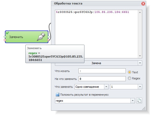

Можно просто заменить : на @, по номеру совпадения.
