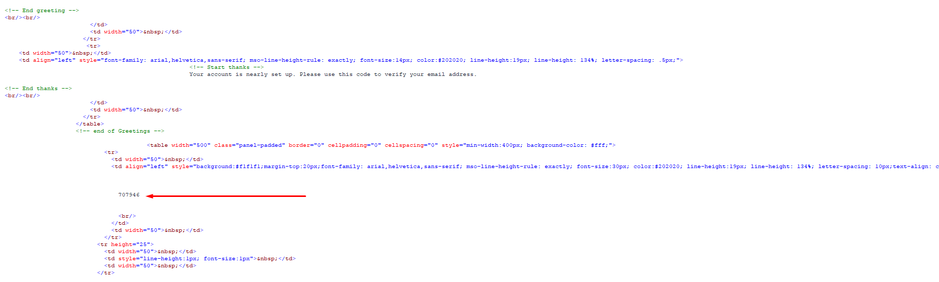

isaacfks
29.05.2023
90
я попробовал, работает но неправильно выдает код, на рисунке ниже результат
107742

K R
14.01.2017
119
117
Попробуйте такое регулярное выражение: \d{6}
Обычно не прокатывает такая регулярка. В html коде письма может быть найдена масса таких последовательностей. При этом каждая цифра нужного кода может находиться в отдельном теге типа <span>. Тогда нужно получать весь код, забирать все цифры в список и потом объединять его строки в одну переменную. Или циклом на C#.
Надо смотреть весь html код письма. Найти нужный код, вытащить его из письма в тестере регулярных выражений.
Если не понимаете что нужно сделать - скиньте сюда код письма, помогу с регуляркой.

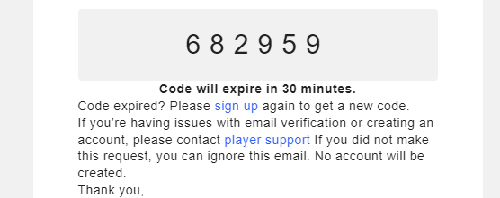

Alex.A
14.11.2020
402
185
какое выражение мне следует использовать, для поиска рандомного 6 значного кода подтверждения с последнего присланного мне сообщения на почту? извиняюсь если ответ хранится в темах выше, но, на данный момент, именно это я пока ещё не понял
В инструментах нажимаете "тестер регулярных выражений".
"Перед искомым выражением всегда есть": address.
"Это идет после искомого текста": Code will
isaacfks
29.05.2023
90
вот

isaacfks
29.05.2023
90
я нашел код, но как его достать, если каждый раз он будет уникален?

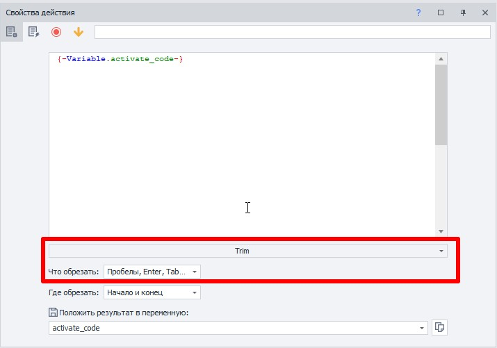

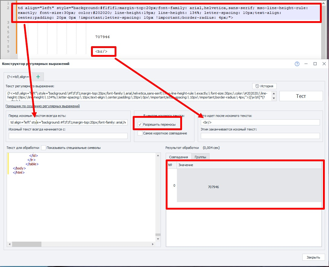

Самый простой способ:
(?<=td\ align="left"\ style="background:\#f1f1f1;margin-top:20px;font-family:\ arial,helvetica,sans-serif;\ mso-line-height-rule:\ exactly;\ font-size:30px;\ color:\#202020;\ line-height:19px;\ line-height:\ 134%;\ letter-spacing:\ 10px;text-align:\ center;padding:\ 20px\ 0px\ !important;letter-spacing:\ 10px\ !important;border-radius:\ 4px;">)[\w\W]*(?=<br/>)
107754
107755
Реакции: isaacfks

Но можно получить чистый код без trim. Для этого используйте такую регулярку:
(?<=border-radius:\ 4px;">[\w\W]+?)\d{6}(?=[\w\W]+?<br/>)
Огромное спасибо всем, и в отдельности K R, вы решили мою проблему, код приходит!
