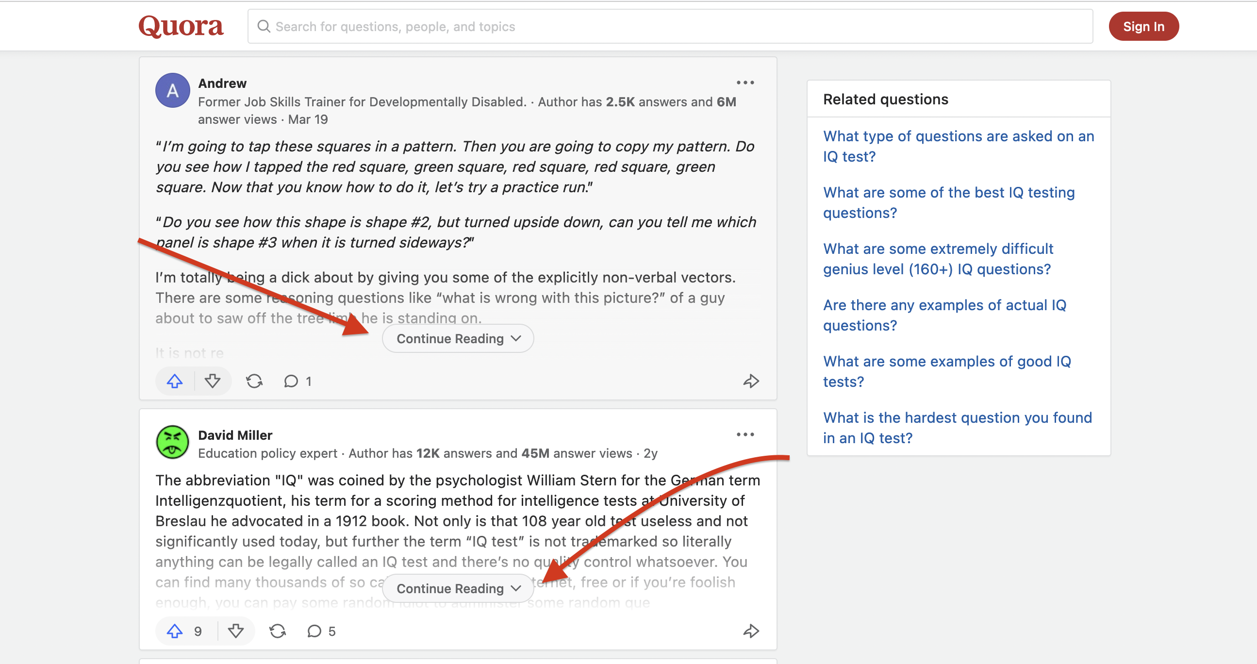

Столкнулся с такой задачей:
нужно спарсить ответы на вопросы сайта quora, но основная загвоздка в том, что там попадаются длинные ответы, которые нужно раскрыть перед парсингом.
98470
Собственно, как все эти элементы "Continue Reading" быстро обойти и раскрыть через клик (или как-то иначе) ?

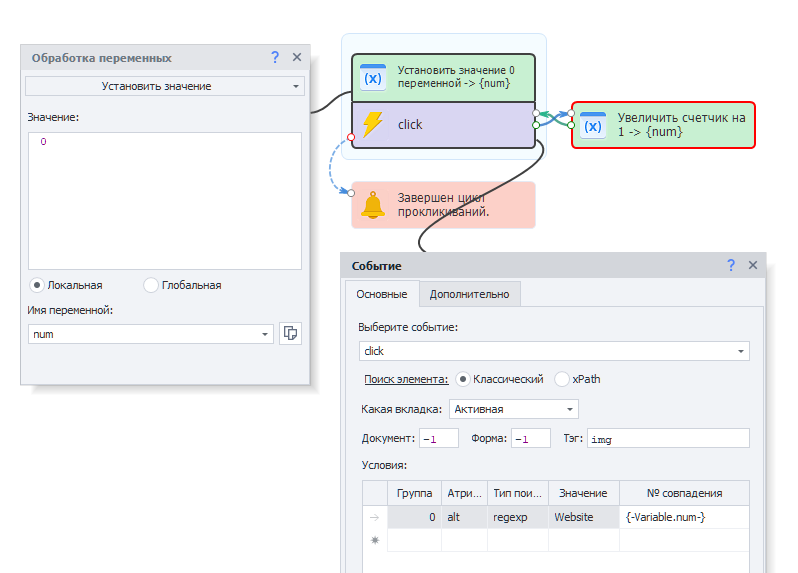

Можно сделать клик черезе конструктор действий по "Continue Reading" и с помощью наращиваемого счетчика номера совпадения прокликать их все в цикле.

Например так, на примере моего варианта клика на другом сайте:
