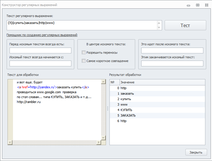

если есть в тексте вхождение http://, www, то значит текст бракуем..
также поступать и со словами..
текст положить в переменную и с помощью экшена Обработка текста -> Regex, с помощью регулярки (?i)(купить|заказать|http|www)
ищем вхождение стоп-слов, далее проверяем переменную после парсинга, если она не равна пустоте, то текст выкидываем..

ок! все понятно. Спасибо Сергоджан!!!

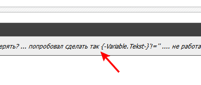

.... а как эта строка '{-Variable.var-}'!='' поймет какую переменную на на наличие текста проверять? ... попробовал сделать так {-Variable.Tekst-}'!='' .... не работает... то есть есть или нет текста в переменной всегда работает на неудачу.
Реакции: LightWood
20 407
9 116
потерялась передняя одинарная кавычка..
