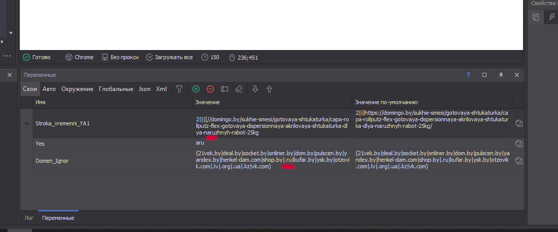

Есть переменная с значением: 2|||capa-rollputz-flex-gotovaya-dispersionnaya-akrilovaya-shtukaturka-dlya-naruzhnyh-rabot-25kg
Осуществляю по ней поиск: Обработка текста - Regexp (21vek.by|deal.by|socket.by|onliner.by|dom.by|pulscen.by|yandex.by|henkel-dam.com|shop.by|.ru|kufar.by|ysk.by|otzovik.com|.lv|.org|.ua|.kz|vk.com)
Результат: aru( не могу понять должна быть неудача)
Шаблон прикрепил
Не могу понять где я туплю
kolina
05.10.2019
165
47
Сопоставив все возможные варианты, пришел к выводу, скорее всего спец символы, нужно экранировать. Заэкранировав в регулярке точки, шаблон выполняется так как нужно. Или я ошибаюсь?
Да, специальные символы нужно экранировать.
Точка в regex означает "любой символ". Если нужна именно точка, то так - \.
