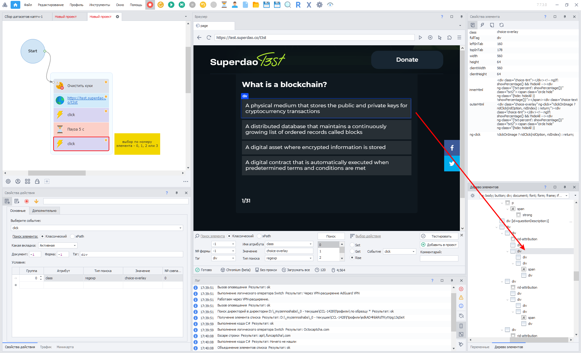

Задача состоит в том чтобы найти текст на текущей странице и потом нажать на него, но проблема в том что через контструктор действий (innertext) и через стандартный поиск текста по блоку просто не работает
Не ищет
К тому же тест с отсутствием возможности ошибиться:-) Иначе заново проходить
Т е если нажать на любой вариант, то уже отменить нельзя
Вот ссылка на сайт https://test.superdao.co/t3st
Есть ли какое решение для этого?
Поиск по номеру совпадения не подходит? Если нет, то как вариант - можно в цикле перебрать все номера свопадений, забирая innertext. Приложил проект, вроде нет проблем с поиском элементов, в том числе через конструктор действий.

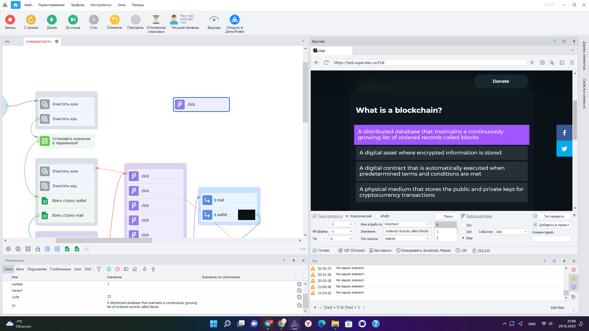

Если я правильно понял, то так тоже не подойдет. Тест с каждым разом обновляется (забыл уточнить) и варианты ответа перемешиваются:(
То есть тут нужно искать прямо по совпадению текста

Тогда в цикле берите тексты через Get в список и анализируйте их и по номеру совпадения (по номеру строки в списке) после анализа текста тоже можно уже будет кликнуть на нужный вариант.
