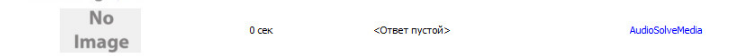

Сегодня начал грузить капчи после обновы появилось такое
Что значит "No images" если грузиться аудио капча?

У нас не воспроизводится проблема. По логам у вас иногда некорректные аудио-файлы отправляются.
Пришлите данные для доступа по TeamViewer. Попробуем подключится, посмотреть.

Спасибо, действительно заработало. Прям чудеса, делал то же, но чуть по другому- не работало, возможно где-то допускал ошибку.
Но, к сожелению чуть поработало, и начало выдавать ту же ошибку что и на скрине у коллеги. "No image" Не совсем понял из переписки, что с ней делать? ждать обновлений?
Brusfer
18.02.2016
Все, разобрался, сервак моросил. Сейчас все норм, ноу имаге и должно быть, ведь там и есть ноу имаге
