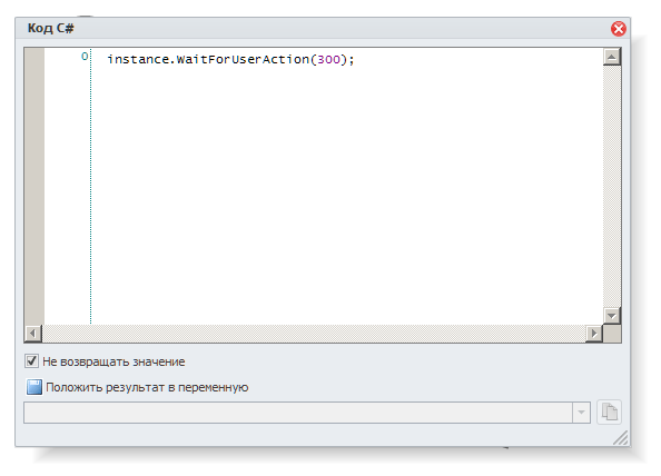

Есть шаб.
Проверят тест.
если тест есть
берет з базьі ответьі - отвечает
если нету
нужно открить инстанс и подождать пока юзер (то есть я) введу ответьі
После етого опять скрьіть инстанс и продолжить шаб.
Может есть ответьі - буду рад. Но что-то не могу понять, как такое сделать.
Спасибо наперед.

шаблон в этом месте остановится, покажет инстанс, после того как ручная работа выполнена,
нужно будет нажать на кн. в нижнем правом углу инстанса, шаблон скроет инстанс и продолжит работу..
Проверил. Все работает. Идеально. Спасибо. Лайк.
