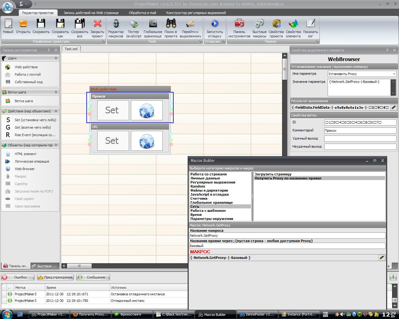

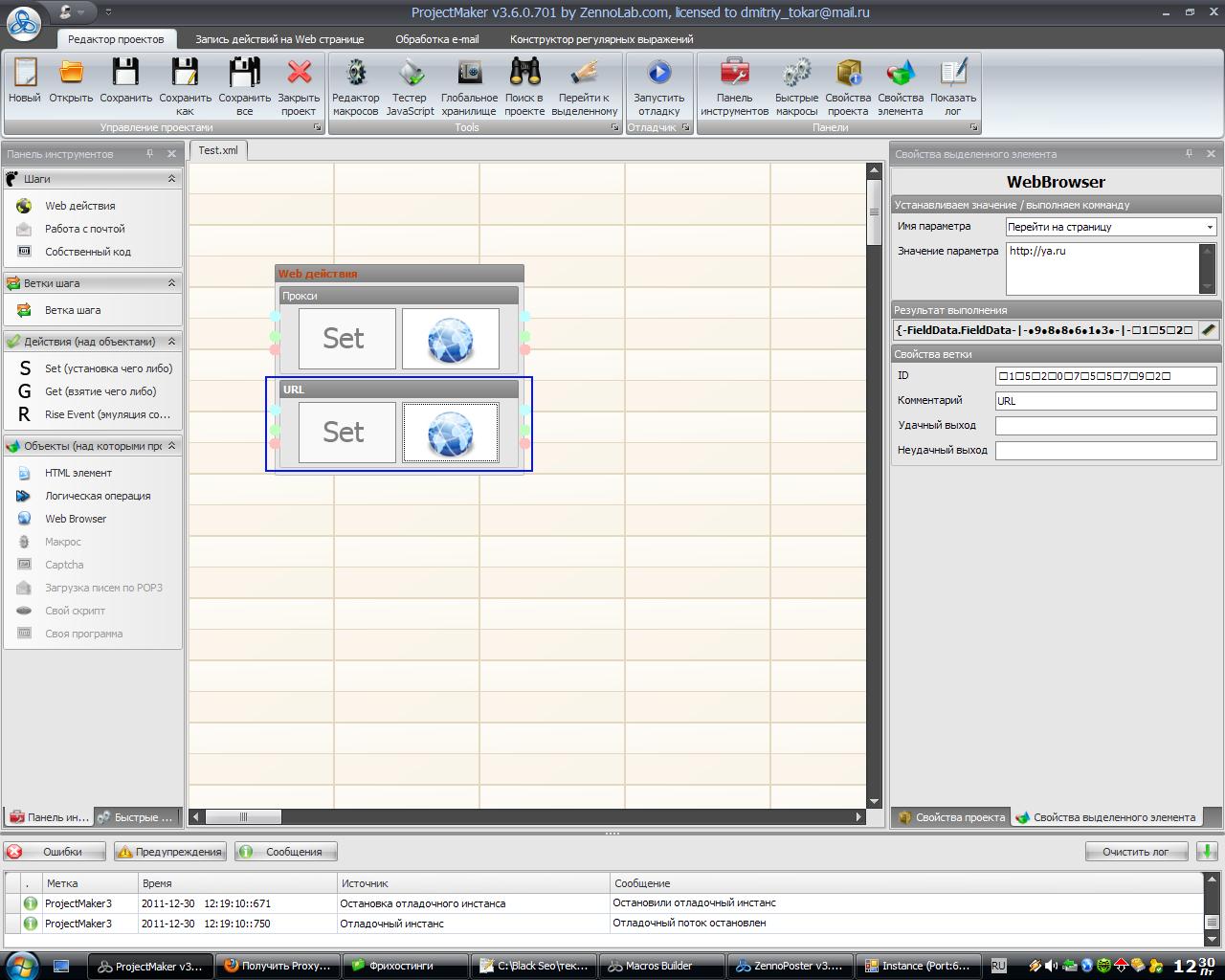

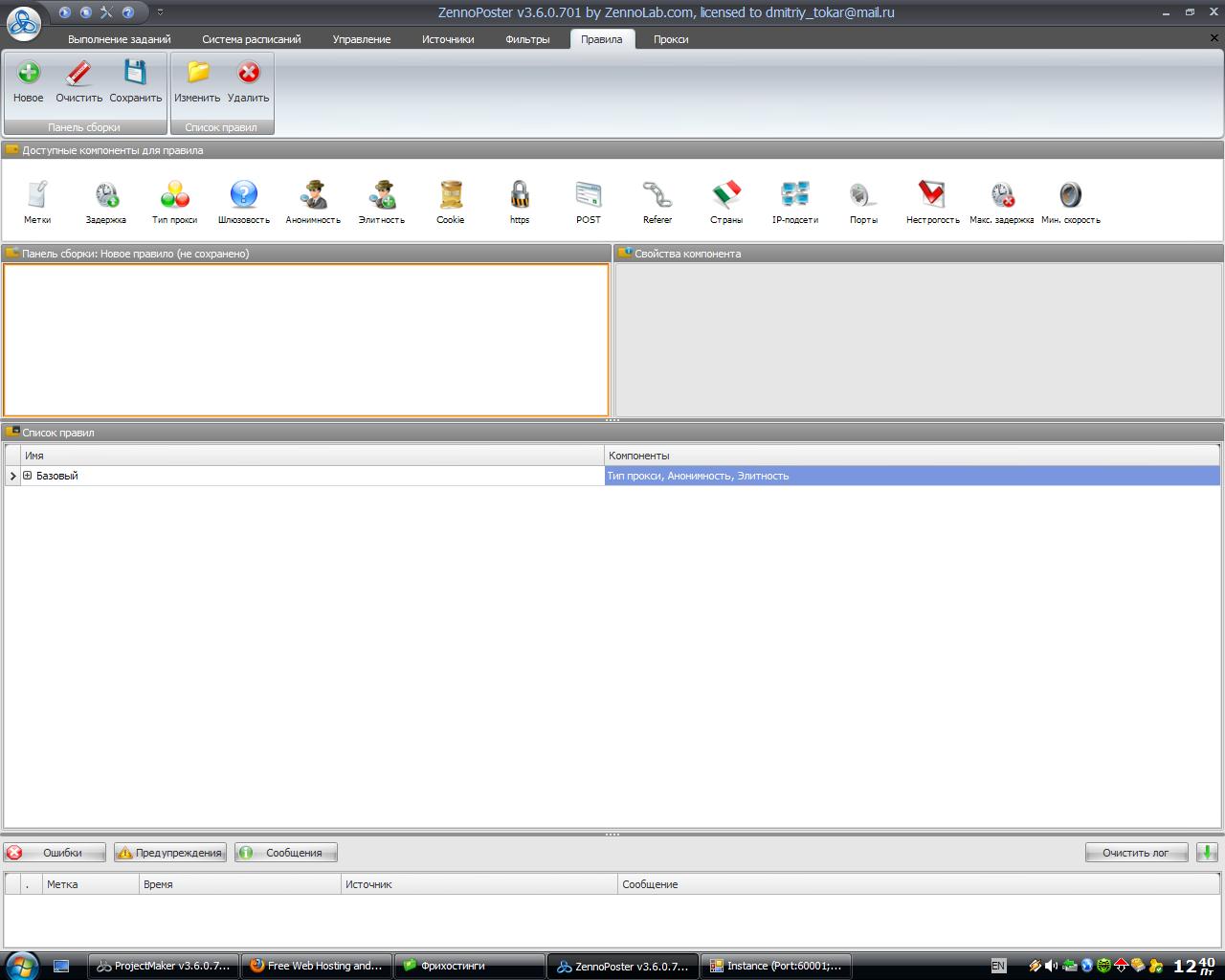

PlayerT7
15.12.2011
31
Пытаюсь получить прокси по правилу как на скрине. Зенно идет на ya.ru все равно без прокси. Запускаю не в прожектмейкере. Что делаю неправильно?
step85
19.02.2010
1 839
287
Посмотреть вложение 1066Посмотреть вложение 1067
А проверяли, есть ли рабочие прокси, которые подходят под правило?
PlayerT7
15.12.2011
31
да есть конечно. Я добавляю этот шаблон с функцией proxy "не нужны". По логике зенно должен все равно брать прокси начеканные мной предварительно. Так?
Еще я сохраняю в файл чеканные прокси. Должно сохранятся по правилам? У меня весь список сохраняет, и те что не подходят под мое правило
