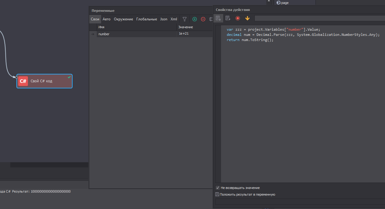

Нашел решение через JavaScript
JavaScript:
parseInt("{-Variable.number-}", 16)
Ответ приходит в переменную в таком формате - "1e+21"
Далее нашел через C# код
decimal num = Decimal.Parse("1e+21", System.Globalization.NumberStyles.Any);
return num.ToString();
И вроде бы всё, работает. Только осталась одна проблема, как переменную в c# прописать, вместо 1e+21
Пробовал так - не работает. Подскажите решение.
var zzz = project.Variables["number"].Value;
decimal num = Decimal.Parse("zzz", System.Globalization.NumberStyles.Any);
decimal num = Decimal.Parse(zzz, System.Globalization.NumberStyles.Any);
decimal num = Decimal.Parse(project.Variables["number"].Value, System.Globalization.NumberStyles.Any);
Что-то не совсем понимаю - не едет совсем данный вариант.
Или предполагалось, что прежде преобразование будет через JavaScript?
Может набросаете решение без использования JavaScript?
