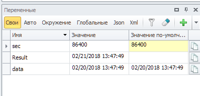

Спасибо за терпение, вы очень помогли!
Реакции: maxim.gutareff и Sergodjan
