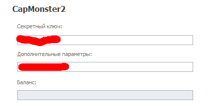

Нужно настроить для приема капч с rucaptcha.com . Я как не пробовал у меня не получается. Я ввел API key в ZennoPoster, но потоков 0 всё равно в capmonster

в настройках Зеннопостера следует прописать секретный ключ (если нужно) и ip:port, который назначен сервису Капмонстра..
если нужен секретный ключ, прописываем тут:

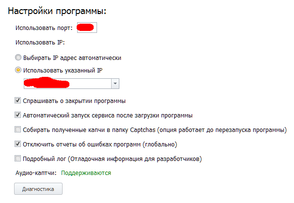

либо использовать автоматическое назначение ip и порта..
Так и сделанно, всё равно ничего не работает. Может надо в проектмэйкер чтото пилить ?
в ПМ (в шаблоне) конечно нужно обрабатывать каптчу кубиком и настраивать отправку либо в Рукаптчу (или др. сервис), либо в Капмонстр..
