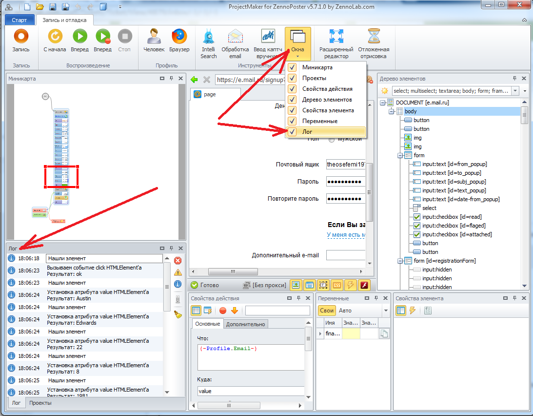

Что пишется в логе при выполнении кубика Распознать Рекапча2?
