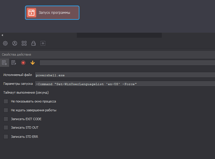

Хм, тоже не сработало в ЗП.
Если машина не домашняя, можно попробовать через powershell.exe
Bash:
-Command "Set-WinUserLanguageList 'en-US' -Force"
-Command "Set-WinUserLanguageList 'ru-RU' -Force"
110890
Эти команды сломают переключения языков с клавиатуры, необходимо будет добавить их по новой.
Bash:
Ваш вариант работает, но да - каждое выполненение powershell.exe - убивает раскладку клавиатуры - оставляя только 1н английский вариант.
