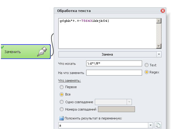

или так
Реакции: Evgeny

А как в этом варианте указать переменную или список где это все надо удалять?
список взять строку положить в переменную замена в переменной со строкой из списка и так по строке или знаю есть си шарп код который меняет все элементы которые соответствуют регулярке на те что нужно
