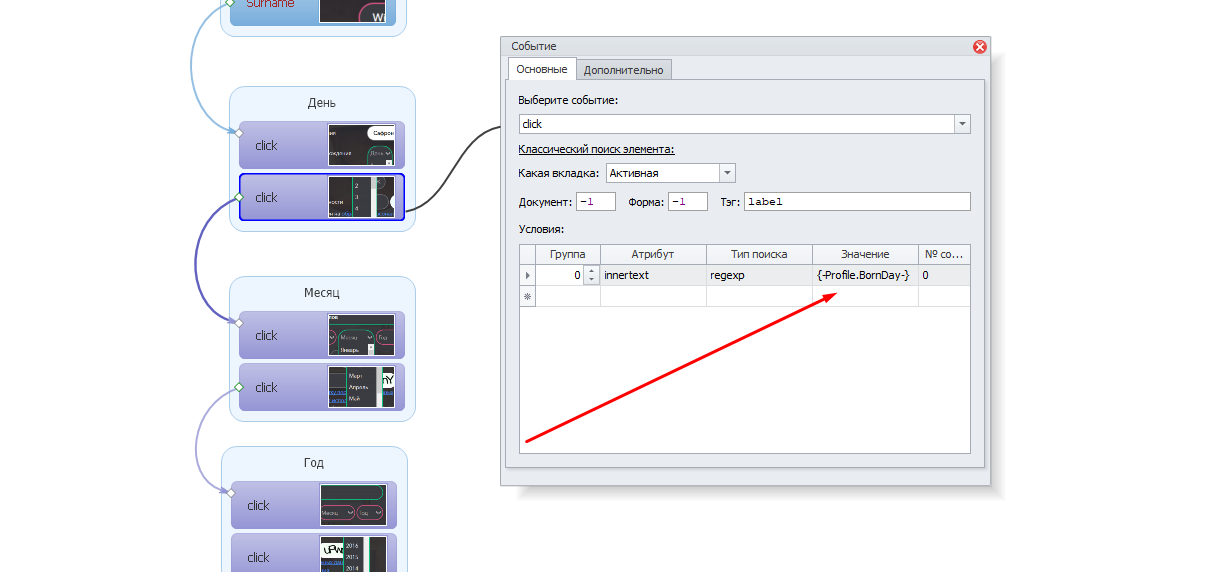

Здравствуйте, помогите победить форму регистрации укоза, никак не могу установить значение select=value={-Profile.BornDay-}
там идет выпадающий список, прикол в том, что если руками нажать на поле, то потом значение select принимает значение из переменной, при попытке клика по тегу (значение rise=click) клик происходит, но значение select устанавливаться не хочет. Хотя в Value попадает нужное значение.
Проект прилагаю.

Так сойдет? Месяц не ставится из профиля, зено выдает цифру, а в юкозе буквы... Поставил январь как по умолчанию. Хочешь заморочься переделай

спасибо, объясни пожалуйста как ты делаешь клик в label с одновременной подстановкой переменной, я уже всю голову сломал

получается что в innertext можно в значение которое используется для идентификации этого элемента подставить переменную? а в какие еще значения элемента можно вставить переменные?=)
Через конструктор действий делаешь клик по слову день - выскакивает список
Делаешь клик по любому числу - потом в готовом кубике меняешь значениеScreenshot_1.png
Делаешь клик по любому числу - потом в готовом кубике меняешь значениеПосмотреть вложение 29415
спасибо разобрался, а так в любое значение можно переменную вставить?
