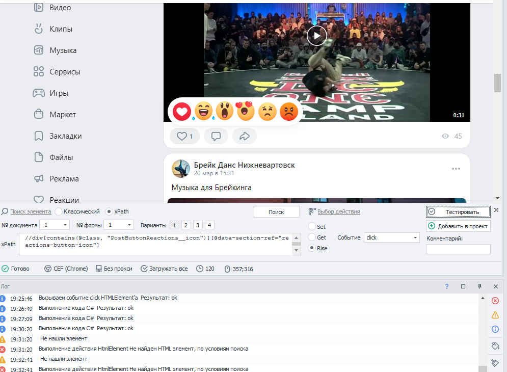

Пытаюсь на ВК записать действие нажатие "Лайк" по первой записи в сообществе, пропустив при этом закреплённый пост
Пробовал через конструктор действий, не получается. Также пробовал в режиме записи, ничего не выходит!
Так же пробовал через XPATH
//div[contains(@class, "PostButtonReactions__icon")][@data-section-ref="reactions-button-icon"]

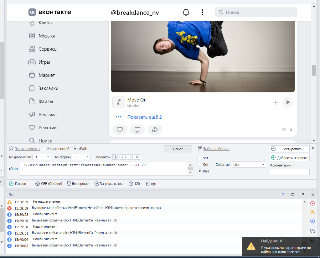

Еще пробовал:
(//div[@data-section-ref='reactions-button-icon'])[2] //
Ничего не выходит. Возможно кто в курсе, как лайкнуть запись во вконтакте, подскажите пожалуйста???

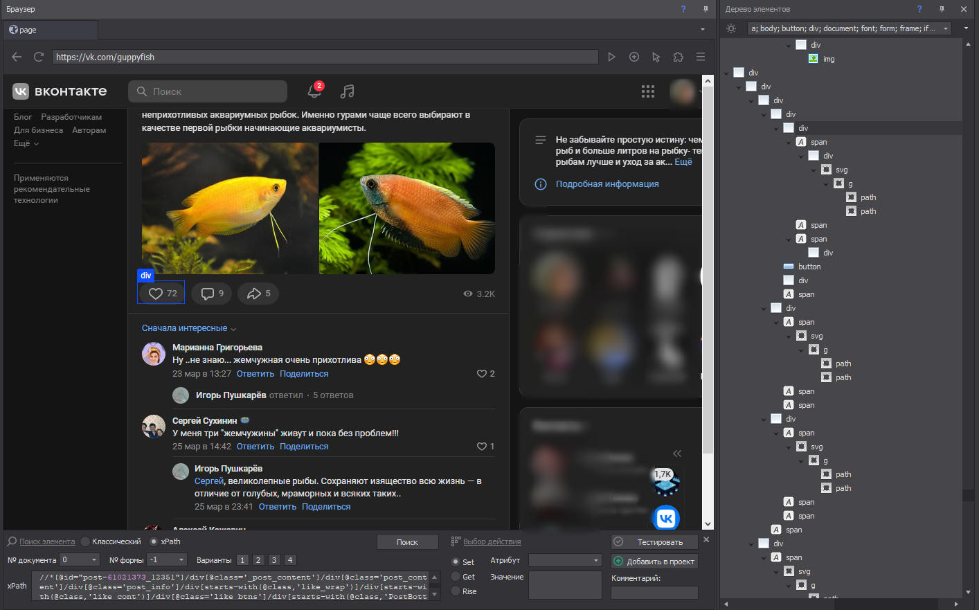

//*[@id="post-61021373_12351"]/div[@class='_post_content']/div[@class='post_content']/div[@class='post_info']/div[starts-with(@class,'like_wrap')]/div[starts-with(@class,'like_cont')]/div[@class='like_btns']/div[starts-with(@class,'PostBottomActionContainer')]/div[starts-with(@class,'PostBottomAction')]
как я понял у каждого лайка свой id=post

Проше всего будет через xPath: //div[contains(@class,'PostButtonReactionsContainer')], но чтобы не ставить лайк на закрепленный, нужно делать отдельную проверку на его наличие и смешать xPath на 1, если есть закреп пример (//div[contains(@class,'PostButtonReactionsContainer')])[2]
