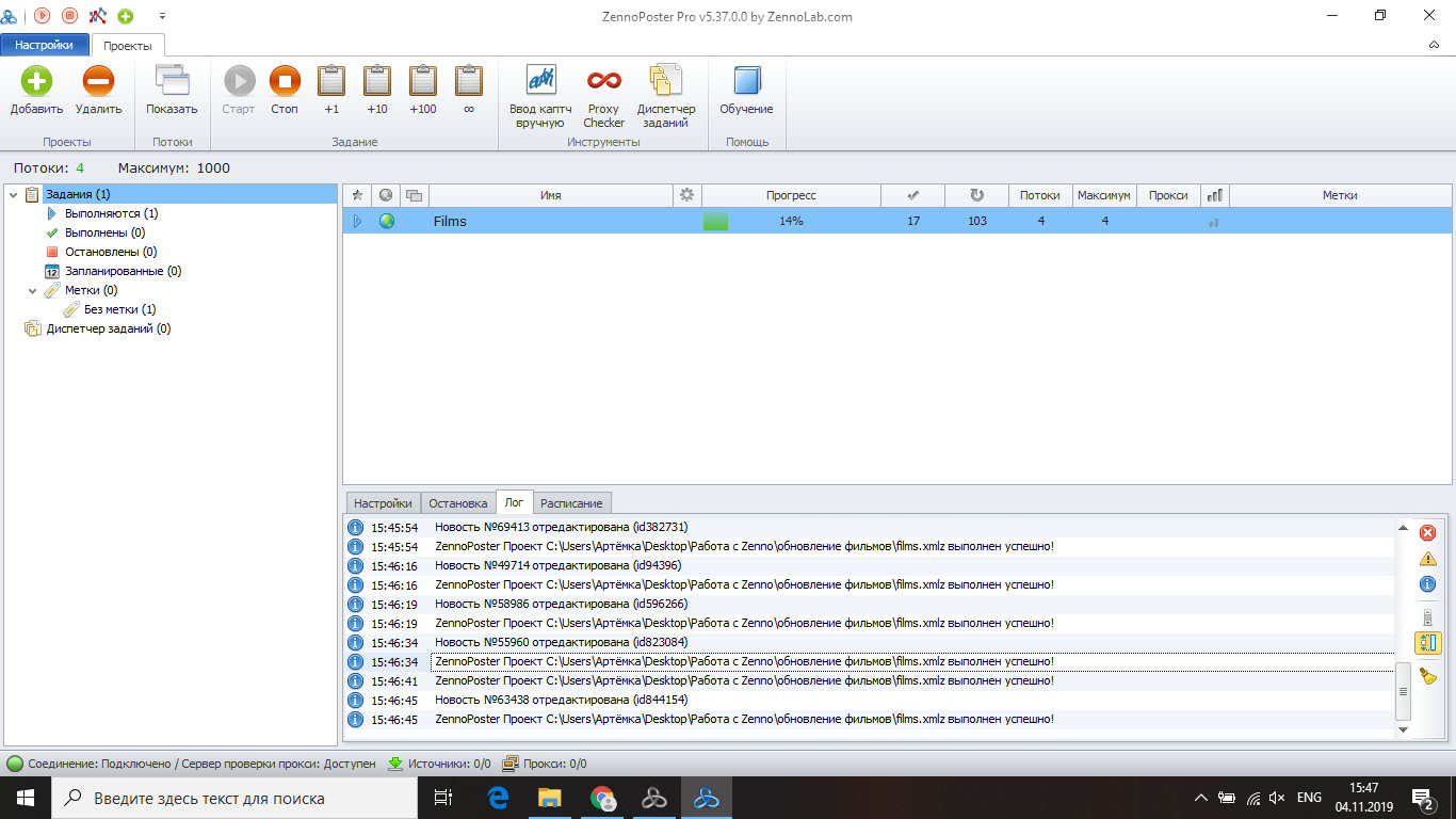

Помогите понять почему проект выполняется не правильно
id0777
22.09.2019
30
Здравствуйте коллеги )
Ситуация следующая я создал проект по редактированию новостей у себя на сайте логин и пароль берется из файла в таблицу галочки выставлены сохранить и удалить, по окончании проекта идет сохранение логина и пароля обратно и на этом все. Запускаю проект все идет как нужно но в какой то момент вижу вот такое дело один из проектов выполняется видимо не полностью т.к. нет никакого уведомления просто информация о выполнении так происходит не часто но бывает самое интересное что этот проект получается не выполнился до конца и не сохранил логин и пароль а взять взял и в конце концов из за этого фаил с паролями становится пустой . Подскажите кто с таким сталкивался что это может быть

тут все понятно проект завершился в связи с ошибкой а у меня просто пишет проект успешно завершен почему непонятно возможно из за списка но не логинов а списка id новостей
