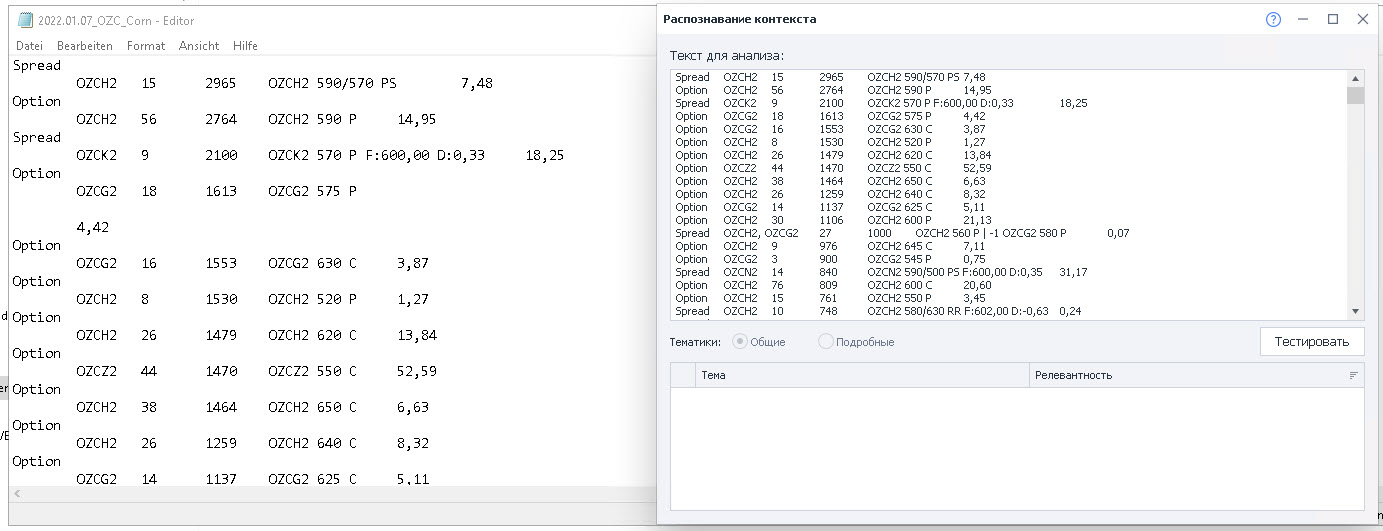

Мудохаюсь целый день, неполучается
В чём может быть тут проблема, когда файл сохраняется то сдвигаются строки, если я заношу тот же файл в распознавание текста, то там всё в порядке и как нужно отформатировано
87520
В редакторе так
87521

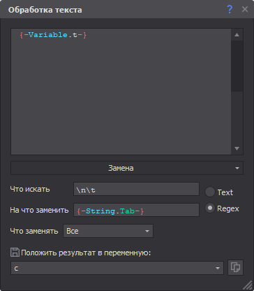

Попробуйте заменить \n\t на \t.
Обработка текста-Замена (выбираем Regex).
Реакции: limur
limur
23.12.2013
41

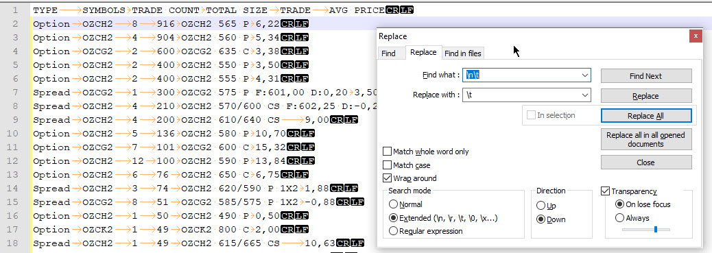

Пробовал уже такое, выдаёт тоже не то
87549
убирается таб, а перенос (непонятно какой остаётся)
а таб нужен в файле для дальнейшей обработки

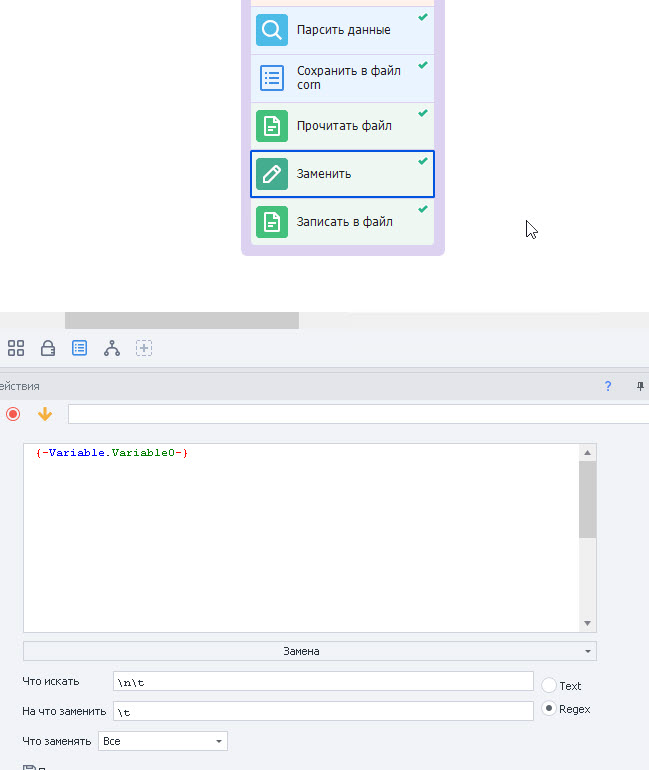

На скринах у тебя текстовый файл, скидываешь ты CSV
скидывай шаблон с сопутствующими файлами в архиве в том виде, в котором не работает
такой и есть, я сохраняю в csv читаю в переменную, заменяю и записываю опять в csv

Регулярка такая же как в этом сообщении - \n\t, только в "На что заменить" надо указать {-String.Tab-}
87569
Реакции: limur

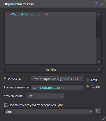

Вот ещё один вариант:
Что искать - (?m)^(Option|Spread)\s+
На что заменить - $1{-String.Tab-}
87594
Основано на предположении, что перенос может быть только после слова Option или Spread, которые находятся в начале строки.

спасибо! это работает.
куда можно отблагодорить?
можно ещё вопрос, эти регулярки для какого языка, я ка понял что каждый язык имеет своир отличия, зенка на каком языке это обрабатывает
