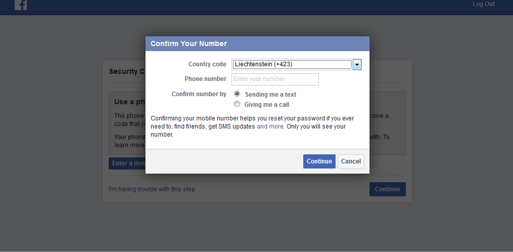

Работаю с фейсбуком и иногда требуется авторизация по телефону. Я использую русский сервис предоставления телефонов для смс, поэтому необходимо выбрать русский код для телефонов. Могу кликнуть, чтобы окно выпало, но не понимаю, как выбрать из этого окна то, что мне надо? Такой же вопрос при работе с почтами в яндексе.

В англоязычном окне, которое на изображении, можно лишь сменить страну, набрать номер и нажать "continue"(продолжить).
Дальше же я в зенке новичёк, никогда с facebookом не работал. Если же понадобится помощь с английским, прожил 11 лет в англоязычной стране, мой skype proftehteacher, чем смогу..
Спасибо за готовность помочь, но вопрос как раз в том, как сменить страну в этом окошке?
Набери на клавиатуре латинскую букву "R", появится Romania, затем понажимай стрелки вверх, вниз, у англоязычных всегда хорошо работает.
А в пределах зенки я новичёк.

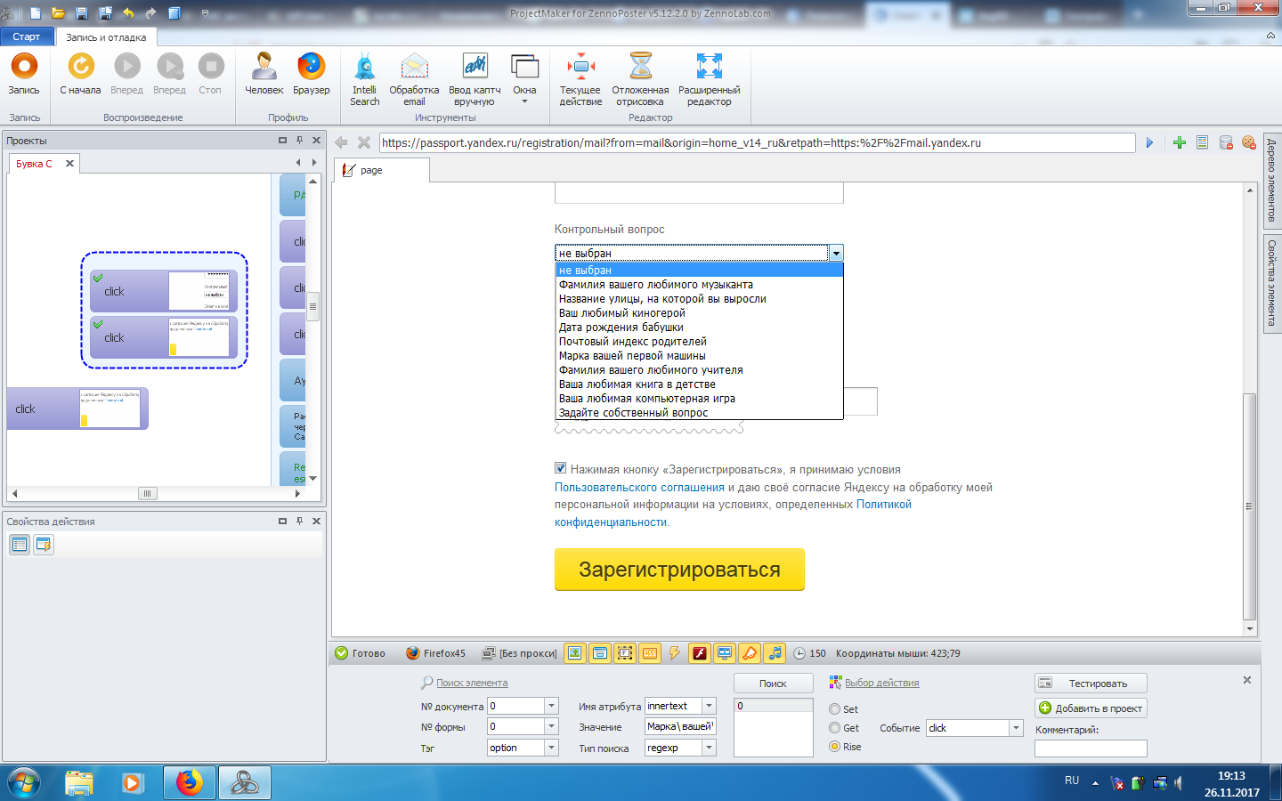

C фэйсбуком я не имел дело. Но с яндексом ситуация следующая:
Значения выпадающего списка как у всех нормальных сайтов берется из значений OPTION тега SELECT.
И на всех нормальных сайтах работает метод selecteditems или в коде SetValue (арг_1,арг_2,true)
Но это же Яндекс. И чтобы отсеять часть прохиндеев-любителей нарегистрировать аккаунты нахаляву,
Ральный элемент на который нужно делать клик находится за пределами формы:
обрати внимание на:
номер формы (-1) и название тега(а).
Скорее всего нужно сначала кликнуть на элемент
span --> id --> hint_question_id (я не проверял, но в этом может быть затык, потому что это Яндекс)
А потом искать ссылку "a" с нужным тебе innertext
Удачи!
