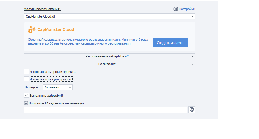

Вопрос в следующем - пишу шаблон регистрации на сайте. При регистрации надо подтвердить, что я не робот (т.е. ввести реКапчу2 ). Я кликаю правой кнопкой по капче выбираю - "Это капча" выбираю модуль капмонстра ( пробовал также гадать через рукапча ) запускаю кубик, в логах появляется сообщение об успешном решении, а по итогу ничего не происходит, галочки не ставятся, кнопка подтверждения не нажимается (пробовал нажать сам пишет капча не решена). Пробовал просто вставить кубик для решения капчи выбрал - решение рекапча 2 , модуль капмонстра, во вкладке, вкладка активная. Эффект такой же - нулевой. Нашел на вики код решения рекапчи2 на С# запустил, капчи начали меняться, но вопрос также не решился т.к. в конечном итоге появилось сообщение о том, что капча не решена. Объясните пожалуйста - что я делаю неправильно? Или что я не доделываю? Возможно есть другой вариант решения капчи.

CapMonsterCloud это не Капмонстр. Это сервис, как рукапча. В нем нет кликов, только через сайтекей.
Капмонстр это отдельная программа. В ней есть через клики.
API ключ для CapMonsterCloud в настройках вставлен ? баланс показывает ?
Настройки кубика с этим сервисом в студию....
баланс показывает

Посмотрел сайт.
Там всё просто - если хочешь производить вход, то вставляешь в первое поле, а если хочешь делать регистрацию - во второе
Никакого сабмита делать не нужно. Просто получаешь токен и вставляешь в поле с xpath //textarea[@name='g-recaptcha-response'] под номером 0 или 1
