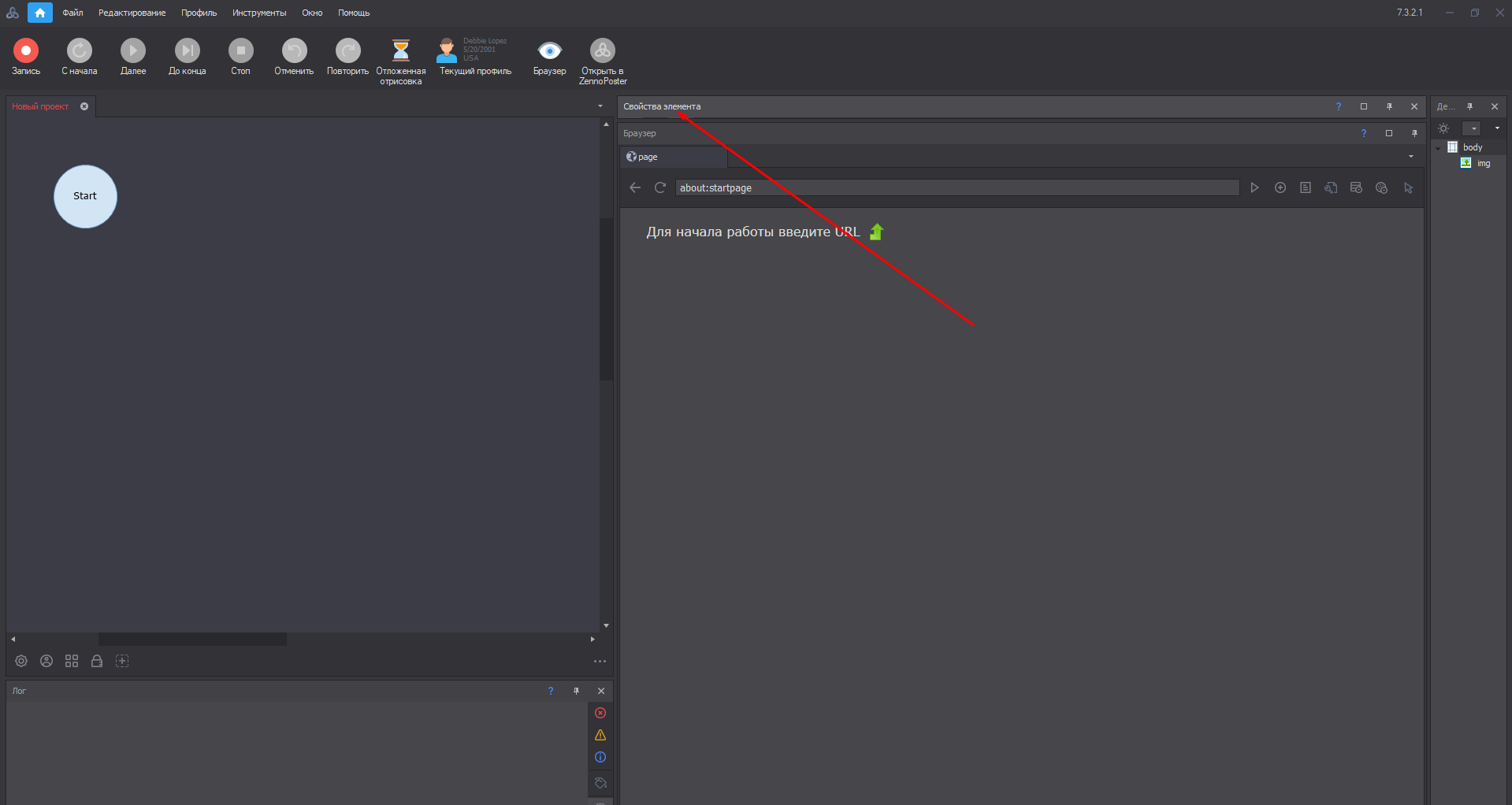

Здравствуйте, прошу помощи. Случайно потянул окно "Свойство элемента" и теперь при попытке установки оно принимает вид как бы свернутой вкладки, не раскрываясь полностью. Приложил скрины, как должно быть и как окно ставится после перетяжки на нужно место. Думал сбросить расположение док-панелей без сброса всех настроек - такая возможность была в 5 версии, но в 7 такую возможность не нашел, она есть?

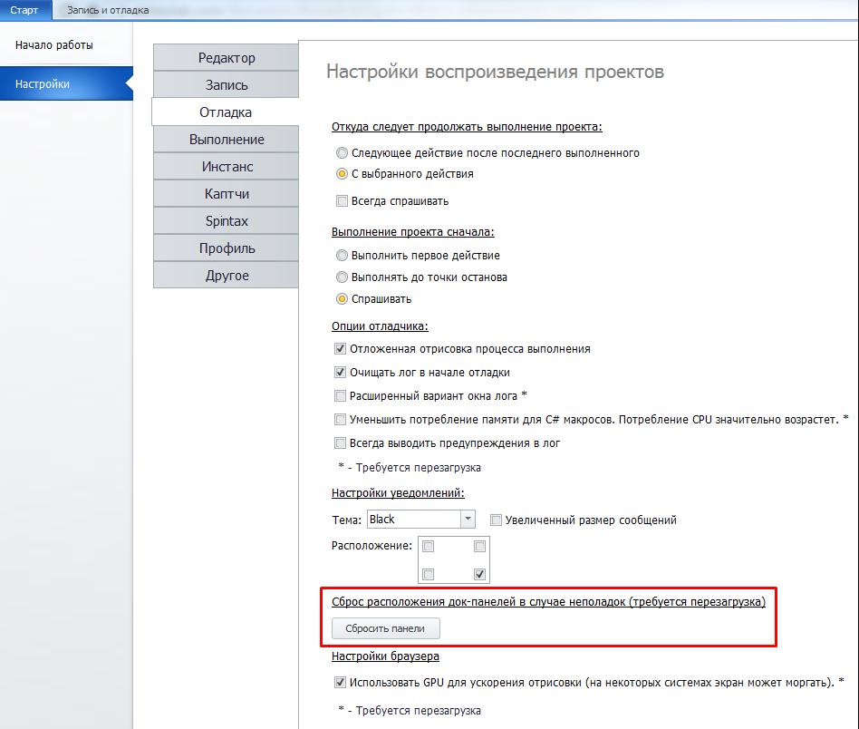

Закрой окно "Свойство элемента", перезапусти PM, включи окно "Свойство элемента".
Или вы можете попробовать сбросить док-панели с помощью смены режима интерфейса. Меню Окно - Режим интерфейса - сменить.

Закрытие окна и перезапуск не помогли, а вот сброс док-панели помог. Спасибо!
