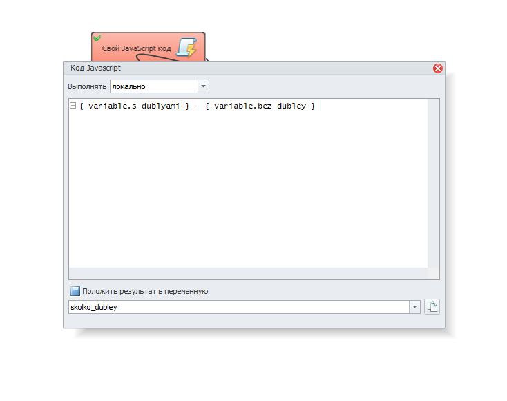

Допустим так - Свой код > JavaScript
На скрине работающий пример (проверил только что)
