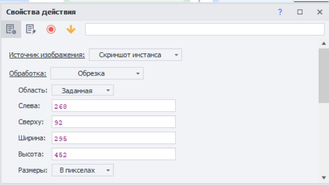

Друзья, спасибо всем большое. Все получилось, когда обновился на последнюю версию. (была 7.6.0.0). Делал все вроде правильно, папку для скачивания указывал, на кнопку нажимал. И теперь сохраняется)
Отдельное спасибо за вариант со скриншотом, не знал, что можно область сохранять.
