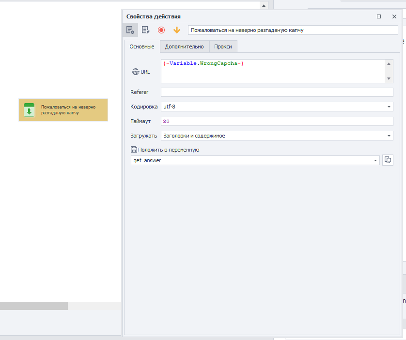

Добрый день. Надеюсь никто не будет против если здесь попрошу помощи по сабжу
Помимо всего прочего у сервисов капч есть возвраты за неверно отгаданные капчи. Обязательно ознакомься с правилами. Там простая отправка гет-запроса на API. Нужно будет разобраться - пиши. Легко помогу.
Можете помочь с таким запросом?
Я в своем проекте сделал так. Открыл новый таб, перешел по ссылке из кубика разгадывания каптчи (1 на скрине) (автоматом создалась для жалобы) и потом закрываю этот таб.
Может можно проще сделать, буду рад совету
