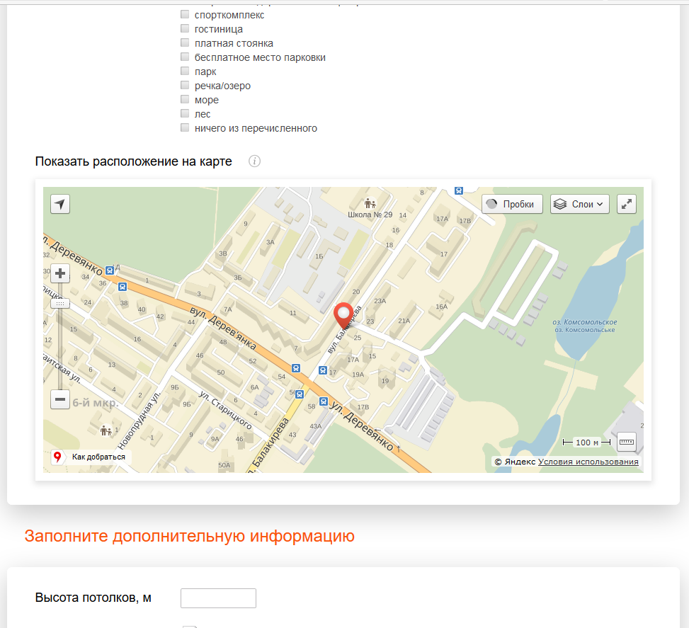

Добрый день, ребята помогите справится с яндекс картой (с курсором).
Вот есть такой сайт est.ua/new_request/ там есть карта, где по середине стоит курсор, его нужно сдвинуть буквально на несколько миллиметров, что бы он из красного стал синим.
Пробовал с помощью drag-n-drop, но у меня что то не получается

вот скриншот, при добавлении, когда вводишь адрес. Вот есть красный курсор, его нужно сдвинуть немного и тогда он должен стать синего цвета.
22 287
5 860

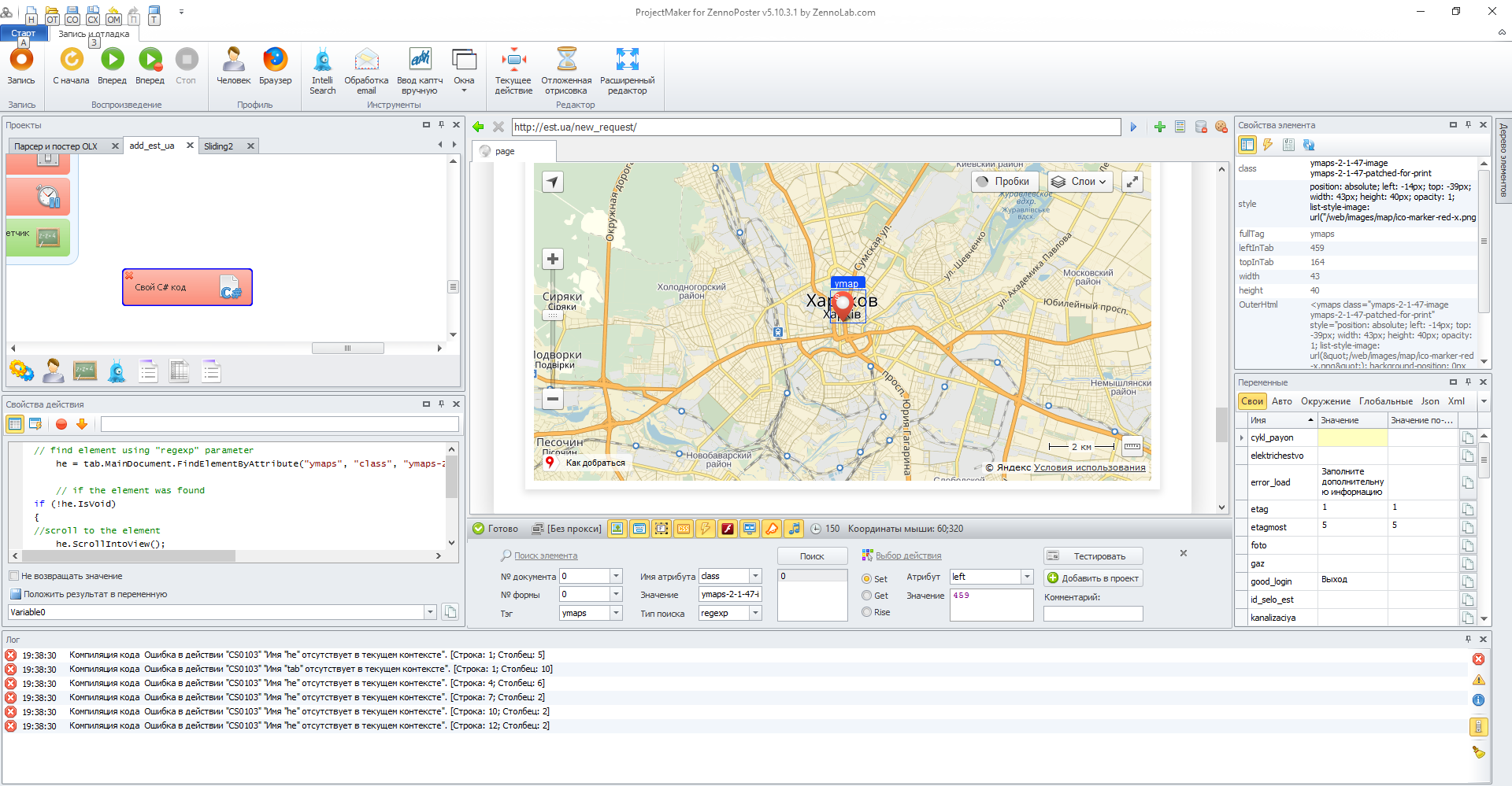

Я не знаю, то или не то я налепил, но вот что у меня получилось
public static int Execute(Instance instance, IZennoPosterProjectModel project)
   // find element using "regexp" parameter
  he = tab.MainDocument.FindElementByAttribute("ymaps", "class", "ymaps-2-1-47-image ymaps-2-1-47-patched-for-print", "regexp", 0);
  // if the element was found
if (!he.IsVoid)
//scroll to the element
  he.ScrollIntoView();
//sliding the element
  he.RiseEvent("onmousedown", "full");
  instance.ActiveTab.MouseMove(97, 216, 197, 216);
  he.RiseEvent("onmouseup", "full");
Alex62

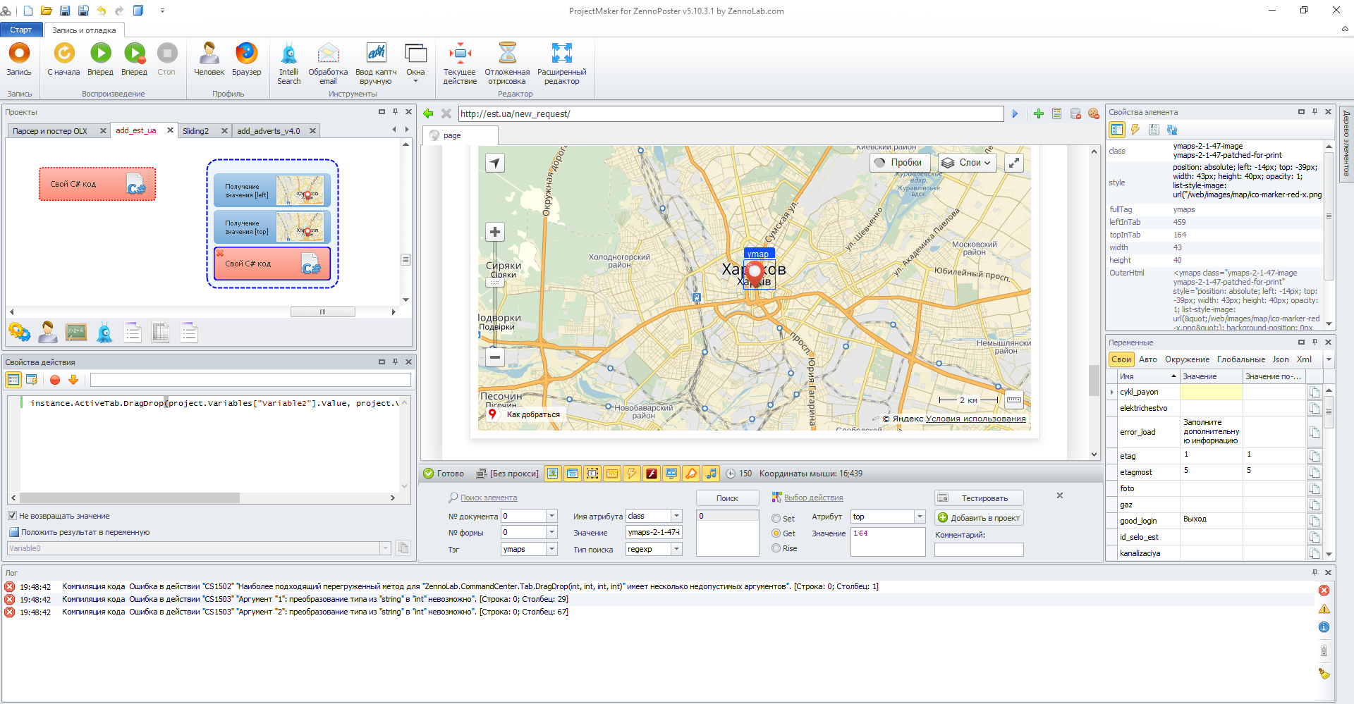

тебе надо взять в конструкторе get - top и get - left положить в переменные, а потом в коде прибавить к ним пару пикселей - это будут начальные координаты, а далее куда нужно, но в код вникнуть придётся без этого никак сейчас
Или вот как вы говорите
instance.ActiveTab.DragDrop(project.Variables["Variable2"].Value, project.Variables["Variable3"].Value, 200, 200);
Простите, наверное всех достал, но пытаюсь понять, честно :ah:

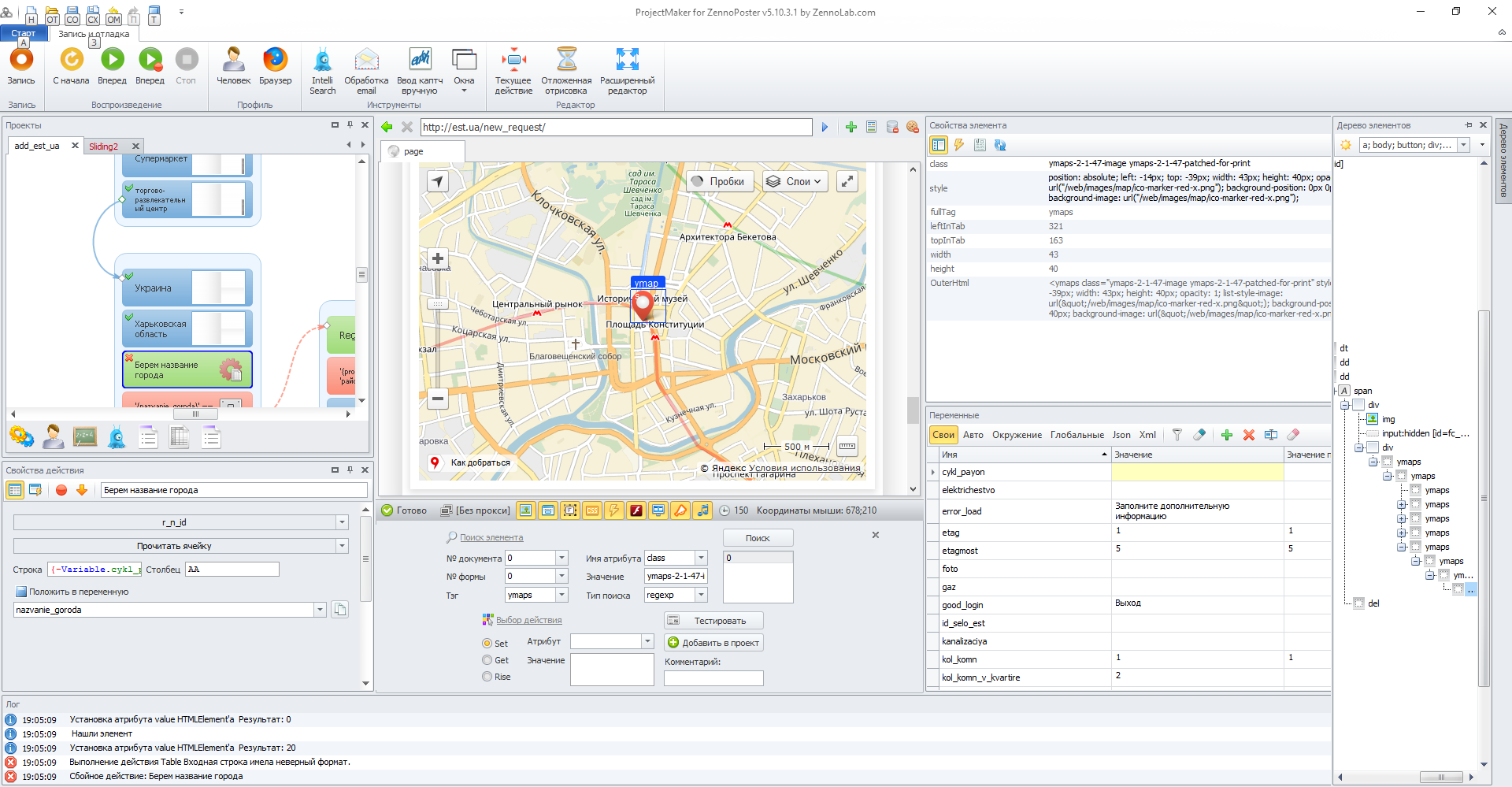

а как поставить мышь на этот эллемент? допустим координаты я нашел его ... а дальше что нужно сделать?
22 287
5 860
Конструктор действий>Rise>Focus - поставит фокус на этот элемент.
А дальше метод MouseMove в коде C#:
instance.ActiveTab.MouseMove(x1, y1, x2, y2);
где x1,x2 - координаты элемента, x2,y2 - координаты куда двинуть.
