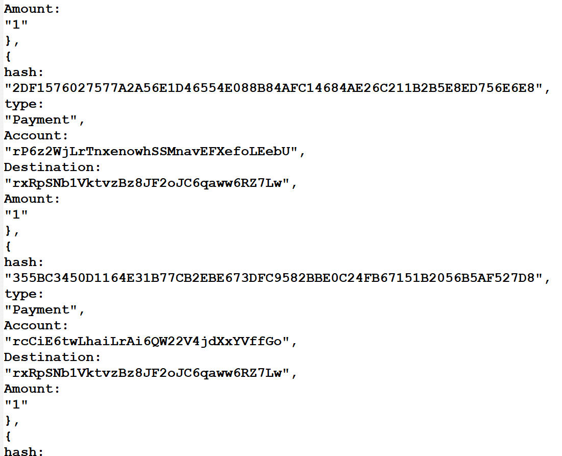

Есть сайт _https://explorer.xrplf.org/86067095 это блоки xrp , помогите спросить значения Account и Distination, не поддается уже какой день ... Какая хитроумная погрузка страницы
Помогите кто может знает в чем дело или знает как это получить можно

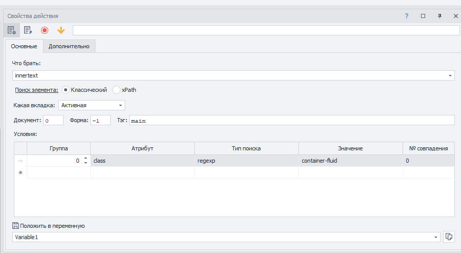

Берешь текст сразу всей страницы в переменную, потом распарсиваешь хоть регулярками, хоть сразу в список с хитрым разделителем строк, там уже просто. Может, там и жейсоном можно распарсить. В любом случае распарсить это нетрудно
Чешир
27.06.2014
1 633
962
Блин, всё даже проще. Открываешь текст страницы, там всё есть. Просто распарсиваешь переменную {-Page.Text-}
Слона-то я и не заметил)))

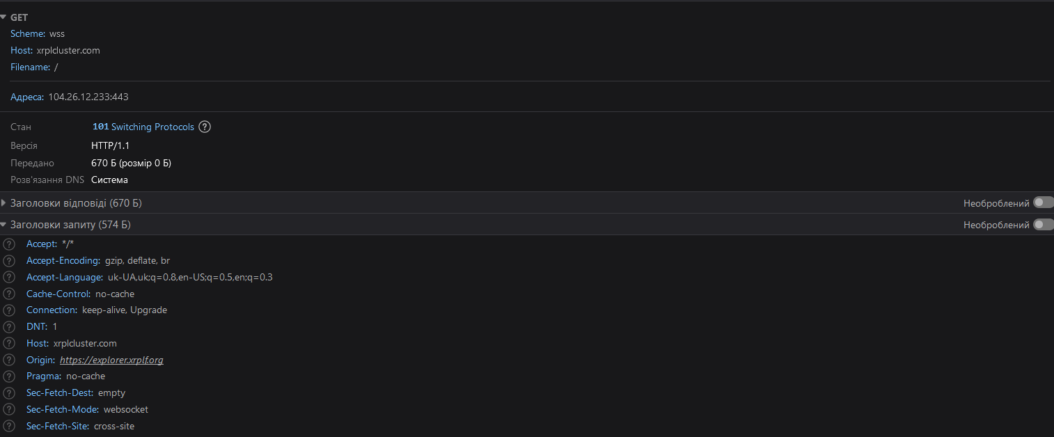

Он, по ходу, хочет получать данные, которые идут через вебсокет и постоянно подгружаются новые, чтоб не елозить страницу

Я выше написал - вебсокеты. Сам в них не силен, но на форуме есть статьи

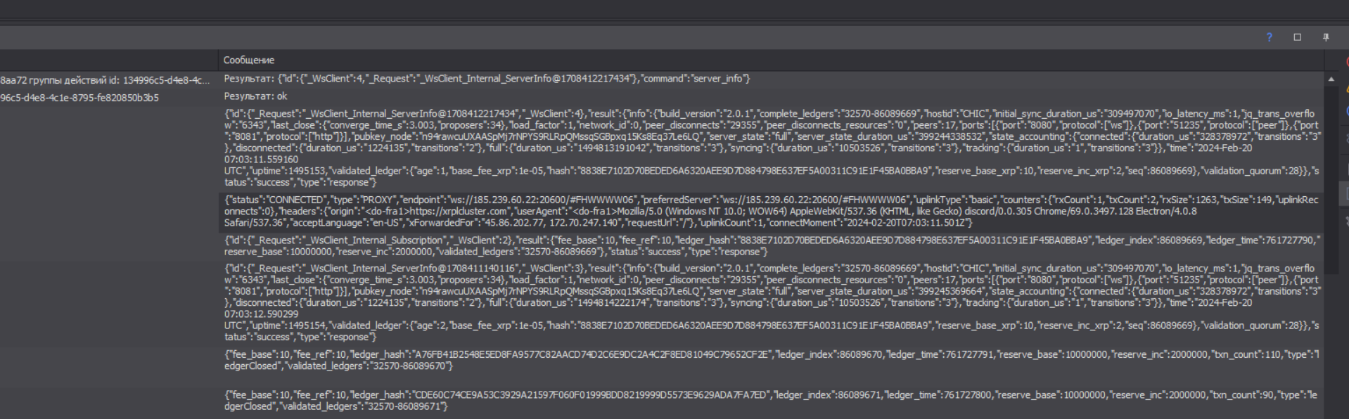

118025
Попробовал по этой статье.
Получается
В мониторе трафика хрома или мозиллы, или в сниффере найди строку с
wss://xrplcluster.com/
и возьми нужные данные
Шаблон не скидаю, так как после 3 минут тестов получаю только половину обновляемых данных.
Нужно сидеть и немного подумать.

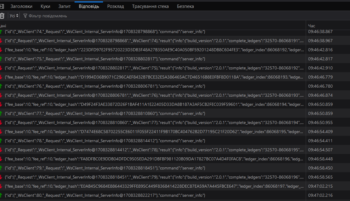

Самый прикол что веб сокет не даёт тех данных которые нужны...
Всмысле?
Вы ж говорили Аккаунт и Дистенейшен?

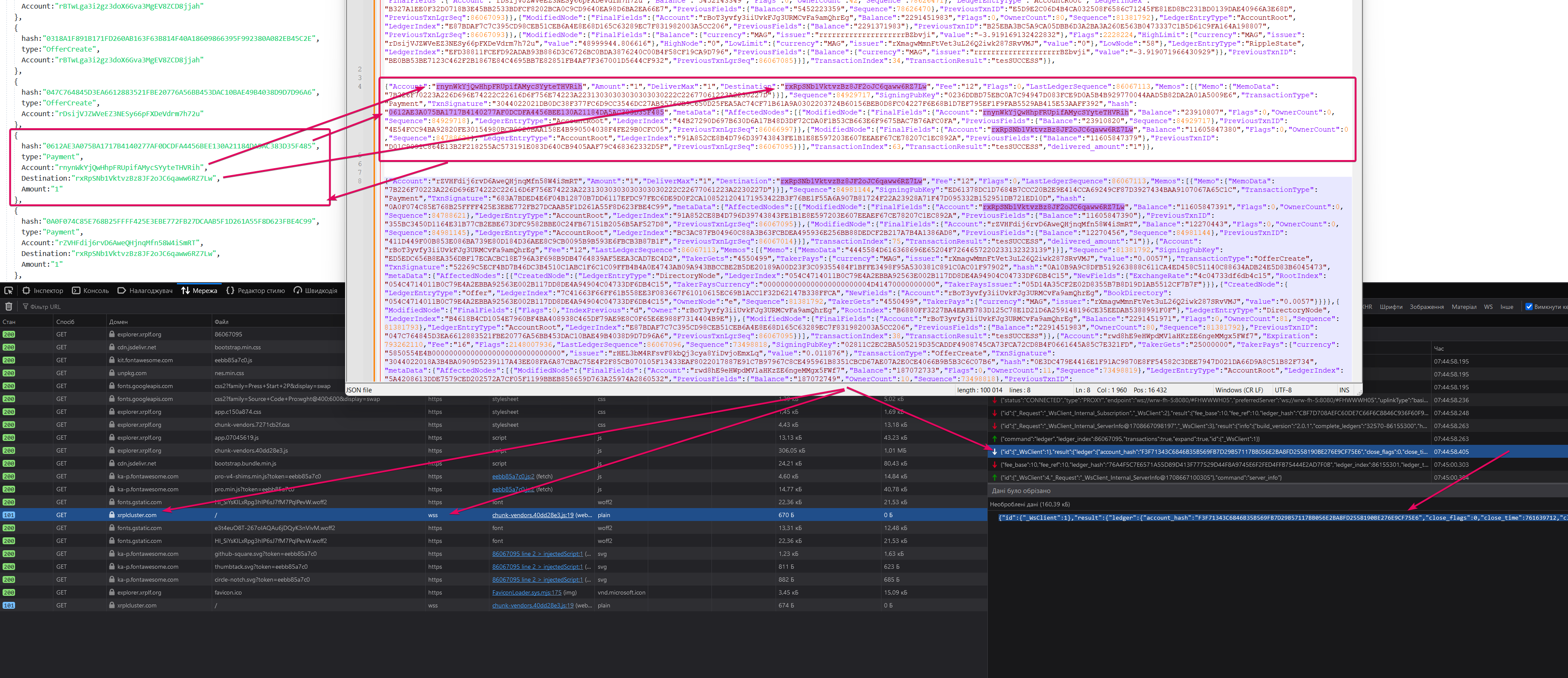

В 4-м входящем запросе передается куча данных, в них вся ифа со страницы
118191
