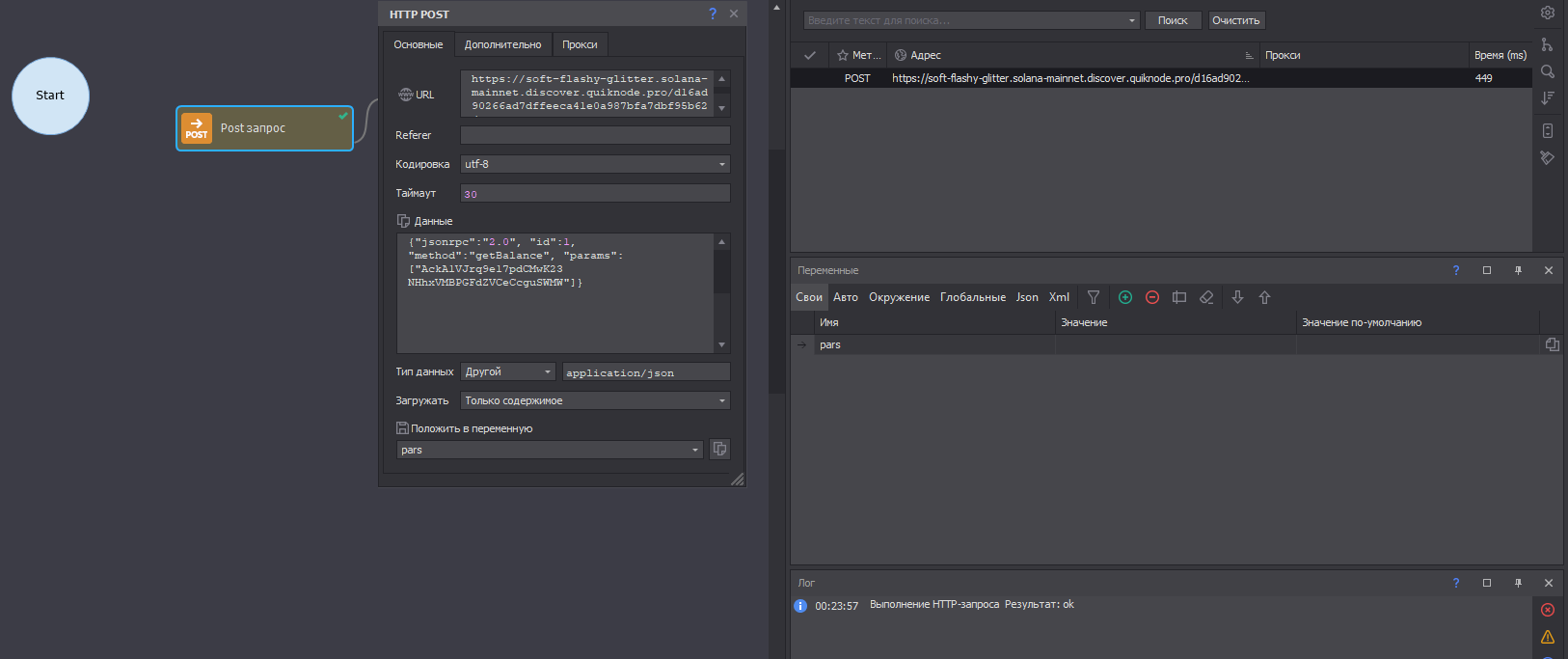

Имеются вот такие данные пост запроса
curl https://soft-flashy-glitter.solana-mainnet.discover.quiknode.pro/d16ad90266ad7dffeeca41e0a987bfa7dbf95b62/ \
  -X POST \
  -H "Content-Type: application/json" \
  --data '{"jsonrpc":"2.0", "id":1, "method":"getBalance", "params":["AckA1VJrq9e17pdCMwK23NHhxVMBPGFdZVCeCcguSWMW"]}'
как это можно выполнить методом зенки... пробовал через конверторы перевест ив javascript и не выдает нужного ... может кто то показать на прмиере шаблона как это собрать...
конверторы смотрел тут
может кто нить помочь выполнить запрос! в конверторах главное все отрабатывает как надо .. и дает результат //
может кто поможет с этим!

POST запрос
Ссылка https://soft-flashy-glitter.solana-mainnet.discover.quiknode.pro/d16ad90266ad7dffeeca41e0a987bfa7dbf95b62/
Данные
Тип данных application/json
это конечно круто ... тоже думал что все так просто но не тут то было ... ответ не отдает ..

вообще никаког оответа нет .. ни ошибки ни результата просто пусто ...
Пробовал тоже в зенке, пустоту выводит, прокси также пробовал подключить - ответ тот же

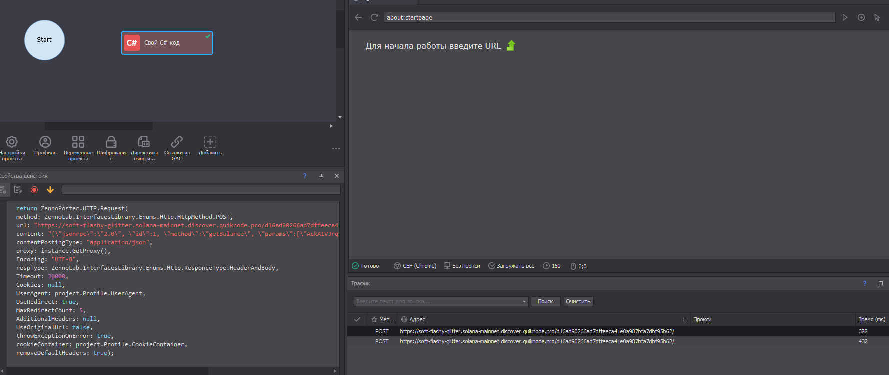

return ZennoPoster.HTTP.Request(
method: ZennoLab.InterfacesLibrary.Enums.Http.HttpMethod.POST,
url: "https://soft-flashy-glitter.solana-mainnet.discover.quiknode.pro/d16ad90266ad7dffeeca41e0a987bfa7dbf95b62/",
content: "{\"jsonrpc\":\"2.0\", \"id\":1, \"method\":\"getBalance\", \"params\":[\"AckA1VJrq9e17pdCMwK23NHhxVMBPGFdZVCeCcguSWMW\"]}",
contentPostingType: "application/json",
proxy: instance.GetProxy(),
Encoding: "UTF-8",
respType: ZennoLab.InterfacesLibrary.Enums.Http.ResponceType.HeaderAndBody,
Timeout: 30000,
Cookies: null,
UserAgent: project.Profile.UserAgent,
UseRedirect: true,
MaxRedirectCount: 5,
AdditionalHeaders: null,
UseOriginalUrl: false,
throwExceptionOnError: true,
cookieContainer: project.Profile.CookieContainer,
removeDefaultHeaders: true);

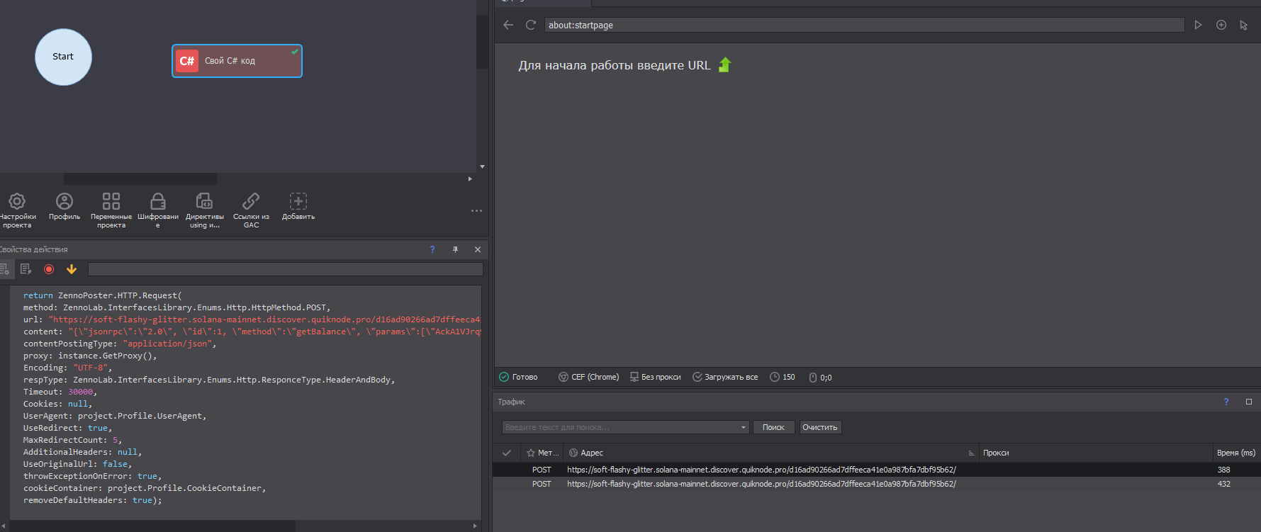

Encoding: "UTF-8",
Timeout: 30000,
Cookies: null,
UseRedirect: true,
97056
нет ответа.....

проставь галку в настройках ProjectMaker'a и забудешь про пустые ответы

спасибо начало отрабатывать и получать ответ .. интеретсно почему на страндарте так не работало .. .
Реакции: Ilshakin и Sanya330
Ilshakin
14.02.2017
639
581
разные методы просто используются ...
при стандарте, вроде как через чилкат работает
при альтернативном - через httpClient
