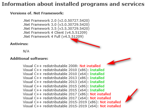

Mikhail B.
14 414
5 454
Давайте начнем с того, что у вас Net. Framework 4 устаревшей версии и нету пакетов
Visual C++ 2008
Visual C++ 2015-2019 (x86)
Visual C++ 2015-2019 (x64)
46543
Перейдите по ссылке, и установите необходимые пакеты. Лучше программы закрыть на время установки.
После установки, перезагрузите компьютер и обновите в центре обновления.
Антивирус и Silverlite обновлять не надо.
Еще рекомендую обновить ZennoPoster до актуальной версии 5.39.0.0
Так же стоит обратить внимание на нагрузку процессора и ОЗУ во время работы.
Не желательно превышение ОЗУ выше 90%.

Подскажите пожалуйста в каком файле потом смотреть все ли я установил или нет, спасибо!
Или могу скинуть новый репорт
Mikhail B.
14 414
5 454
Можете самостоятельно сделать новый репорт и посмотреть в файле "report.html". Скрин пришлите, посмотрим.
