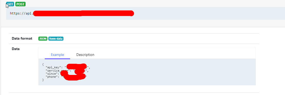

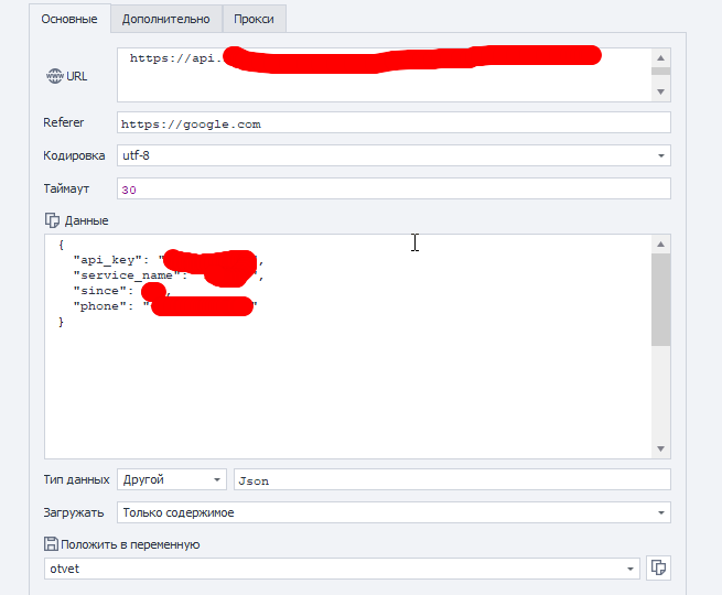

Привет всем.
В ZDE пытаюсь отправить post запрос но получаю пустой ответ если домен https/
Если http то всегда ответ 404, через обычный браузер все ок подскажите что делаю не так
Вот пример запроса
126347
Вот как у меня
126348
Если так слать то в переменной ответ пусто

В браузере нажмите F12 и посмотрите какие заголовки шлет браузер.
В качестве прокси установите кубик запроса прокси Burp/Fiddler - выполните запрос.
После чего сравните заголовки с браузера и с Burp/Fiddler.
После чего возможно станет очевидно в чем именно проблема.
Если с заголовками порядок - остается проблема с тем, что кубики не умеют слать запросы http/2 и http/3, а браузер это умеет делать. Если дело именно в http/2 и http/3 - тогда придется слать запрос используя например curl.
