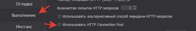

запросы уж точно будут одинокого работать, у них только сеть лимитирует и ограничение по соединениям. я вот например даже отключал ограничивающий пул в настройках зенки, что бы не упираться в лимиты.
в плане быстродействия, допустим у меня софт десктопный зайдет в 1000 акканутов за 5 секунд на 300 потоков, зенка это сделает за секунд 30, на этих же потоках, а что за пул в настройках?

это сделал, пока этого не сделал, у меня на 100 потоков в зенке уходило 300+ потоков в пуле прокси и прилетал бан, за превышение.
